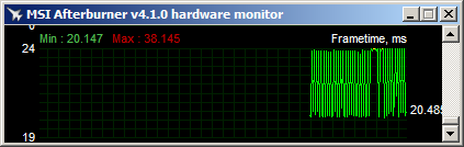

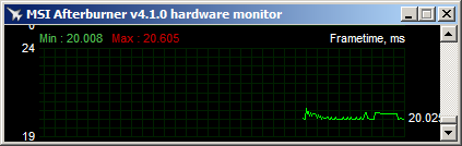

Postby deathsoft » 13 Jan 2015, 21:52
Ну какбэ опровержение вранья http://говнофорум.rф/showpost.php?p=771095&postcount=1344 (по поводу того, что в zxmak2 синхронизация такая же точная как в unreal)
Интервалы между соседними кадрами в zxmak2
Интервалы между соседними кадрами в unreal
Измерения производились с использованием msi afterburner (наследник риватюнера и его rtss).
Для максимальной точности измерений приоритет процесса эмулятора был вручную повышен до realtime (и для zxmak2 и для unreal).
В unreal использовался вывод через d3d9 и аппаратный режим масштабирования 2x, режим синхронизации TSC.
Для zxmak2 использовался режим синхронизации по умолчанию (видимо по звуковой карте), т.к. режим VSync дает 100 fps вместо необходимых 50fps (по сути делается синхронный present с включенным vsync, при этом видеодравер выдает кадры с частотой обновления монитора).
На графиках показано время между выводом соседних кадров (масштаб от 19 до 24 мс, частоте 50гц соответствует 20мс).
Коментарии к графикам изишни.

Postby deathsoft » 14 Jan 2015, 01:30
