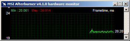

Вот из версии которая всегда делает present, приоритет процесса zxmak2 выл вручную поднят до time critical. По внутреннему графику zxmak2 fps менялся примерно на +-0.001, но судя по графику из msi afterburner изменения намного больше.
дело в том что в этой версии эмулятор отлавливает vblank не по таймеру, а по сканлайну дисплея. Но эмуляция со сканированием сканлайна и present выполняются в разных потоках. Когда отлавиливается vblank, уходит еще некоторое время на передачу нотификации в основной поток для рендеринга спрайта на D3D и Present. Т.к. передача осуществляется через добавление задачи в тридпул, это может занимать прилично времени. отсюда видимо и колебания. можно попробовать выделенный поток для нотификаций запустить. Но для однопроцессорной машины это нехорошо :)
