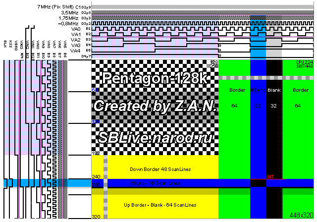

Ни и, кстати, про времянки пентагона есть хорошая картинка:

deathsoft wrote:Ни и, кстати, про времянки пентагона есть хорошая картинка
на этой картинке совсем не видно особенностей работы триггера выборки аттр/пиксел. Кстати она служит плохим наглядным пособием к схеме пентагона, т.к. когда разбирал схему пентагона она мне мало чем смогла помочь. Чем она смогла помочь, это разве что сходу понять назначение некоторых счетчиков.
В пентагоне часть логики завязана на фронты сигналов и их задержке. Это на указанной картинке совсем не видно. По картинке все гладко и красиво, а на деле формирование развертки заметно сложнее.
