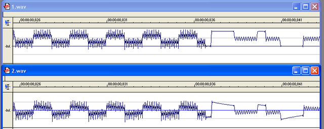

В плане фильтра. У меня все с плавающей точкой, так что...
double inval=0; //предыдущее значение, без фильтра, можно и без плавающей точки
double outval=0; //предыдущее значение, с фильтром
для каждого значения:
Code: Select all
           outval/=k; // k подбирается на глаз, у меня 1.01
           outval+=(tmps-inval); // tmps - текущее значение
           inval=tmps;
           // в outval теперь отфильтрованное значение
Вот так выглядит до и после обработки
При возвращении к эмуляции (из дебаггера, паузы и т.д.) outval можно смело обнулять. Для каждого канала естественно свое значение inval и outval
