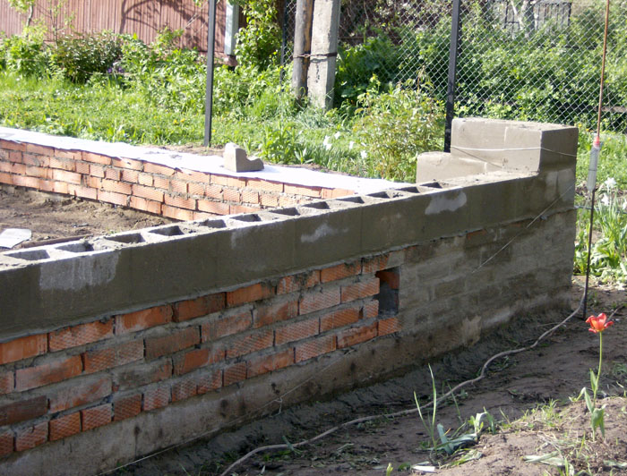

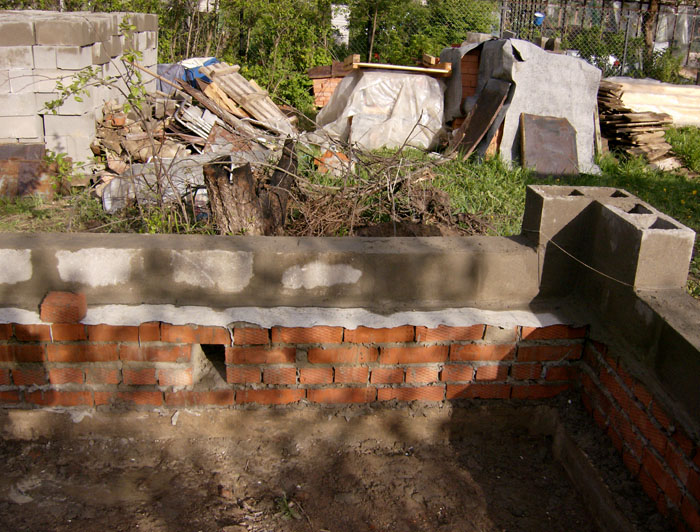

В общем цоколь выложили Белорусы. Я в целом остался доволен (видимо от того, что сам лучше не осилил). Все получилось довольно ровно, итоговая погрешность, которую намеряли, +_ 1 см. Все хорошо, но швы у них на вид смотрятся страшновато. Я, конечно, понимаю, что фундамент никто лицевой кладкой не делает, но как-то все равно смотрится не особо. Придется штукатурить потом.

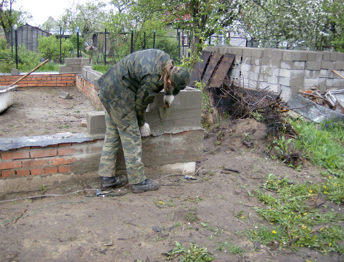

Неделю спустя я начал тоже класть. Теперь могу с чистой совестью сказать, что клал я на всё большой керамзитобетонный кирпич.
Нижние ряды решил класть с заполнением пустот, несмотря ни на что. Заполнял битым кирпичем и осколками бетона, которых у меня дохрена и девать некуда. Может и совершил большую глупость, разменяв теплопроводность на прочность стены и возможность нахаляву избавиться от мусора, но теперь уже поздно. Кстати, нагуглил, что у керамзитобетонных блоков теплопроводность одинаковая, что у блоков с пустотами, что у полнотелых, что меня весьма удивило. Нафиг дырки тогда?

ЗЫ: Здря кирпич клал без гидроизоляции. И это... когда будешь штукатурить, помни, что кирпичь надо перед нанесением раствора обильно смачивать. Цемент на штукатурку не економь - сколько треба, столько и клади. А в целом - МОЛОДЕЦ! КОЕкаменьщик!
Postby KOE » 25 May 2009, 10:15
jdigreze wrote:ЗЫ: Здря кирпич клал без гидроизоляции.
она тама есть, просто не видно biggrin
Postby jdigreze » 26 May 2009, 09:18
ну тоды зер гут =)
