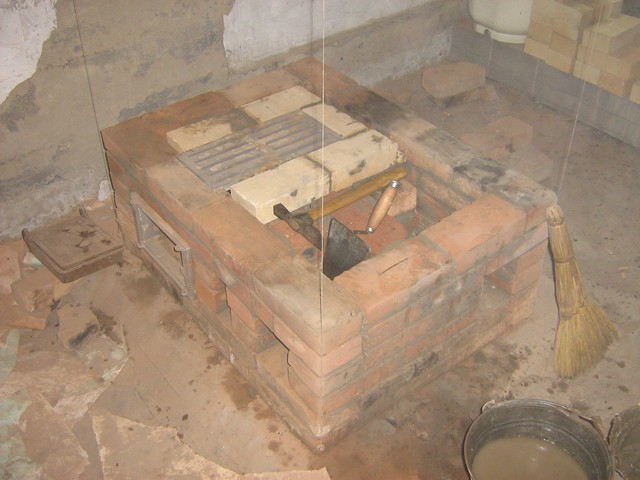

На выхах начал новую печку класть. На втором ряду посетила гениальная мысль - местный кирпич имеет разброс рамеров +/- 1см. Сий факт несколько подкорректировал мои начальные задумки по отделке.

Postby jdigreze » 13 Aug 2009, 04:25
вот как-то примерно так получается.
правда процесс медленный, делаю только по выхам, по два ряда в день.
Postby KOE » 17 Aug 2009, 10:38
Слушай, здорово. А можешь поподробнее процесс отражать? Это некий аналог шведки получается? Нити, по которым выравнивание идет, к потолку прицеплены? А кирпич сам по себе такой, или от старой печки остался?

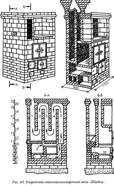

Еще вот вопрос возник. Вот здесь http://fishercity.narod.ru/obovs/postroj/shvedka.htm в порядовках топка выложена в пол-кирпича. Он же и есть огнеупорный шамотный кирпич (желтый такой, с черными вкраплениями). У тебя, как видно, в 1 кирпич, причем изнутри огнеупорный.
На фотках "шведок", что я видел, везде кирпич красный и топка никак не выделяется. Её я так понял облицовывают для красоты, чтобы все в едином стиле было? И еще, пол-кирпича не маловато-ли для топки? Она ж с внешней стороны горячая шо пипец будет.

Postby deathsoft » 17 Aug 2009, 12:27
KOE wrote:Вот здесь
А где в этой печи дымообороты то? Она что в трубу все топит? Без дымооборотов печка тепло держать не будет, ты улицу будешь зимой топить.
Postby KOE » 17 Aug 2009, 14:13
deathsoft wrote:А где в этой печи дымообороты то? Она что в трубу все топит? Без дымооборотов печка тепло держать не будет, ты улицу будешь зимой топить.
Ну ты чо, напряги пространственное воображение. Начиная с 12 ряда дымообороты. Причем 5 каналов сразу.
Postby deathsoft » 17 Aug 2009, 17:41
KOE wrote:Ну ты чо, напряги пространственное воображение. Начиная с 12 ряда дымообороты. Причем 5 каналов сразу.
Ну на том рисунке нинига не понятно было smile . На этом - да - нормально видно.
