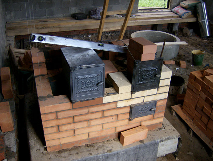

KOE wrote:Нити, по которым выравнивание идет, к потолку прицеплены?
Так точно. Снизу привязаны гайки wink
KOE wrote:А кирпич сам по себе такой, или от старой печки остался?
От старой печки. Шамот и литье новое. Глина с огорода. Песок с речки. Вода с колодца. Инструмент из гараже biggrin Кирпич я предварительно обрабатываю болгаркой, чтобы немного выровнять, а также снять старый раствор, который не отошел при разборке старой печи.

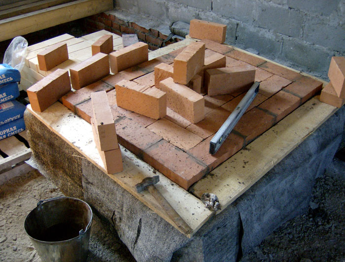

Я вот начал потихоньку класть. С печниками пока труба, поэтому делаю самостоятельно. Вот что пока удалось:
Начал с примерки:

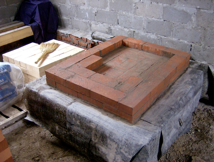

Затем выкладывал по периметру, закручивая спираль:

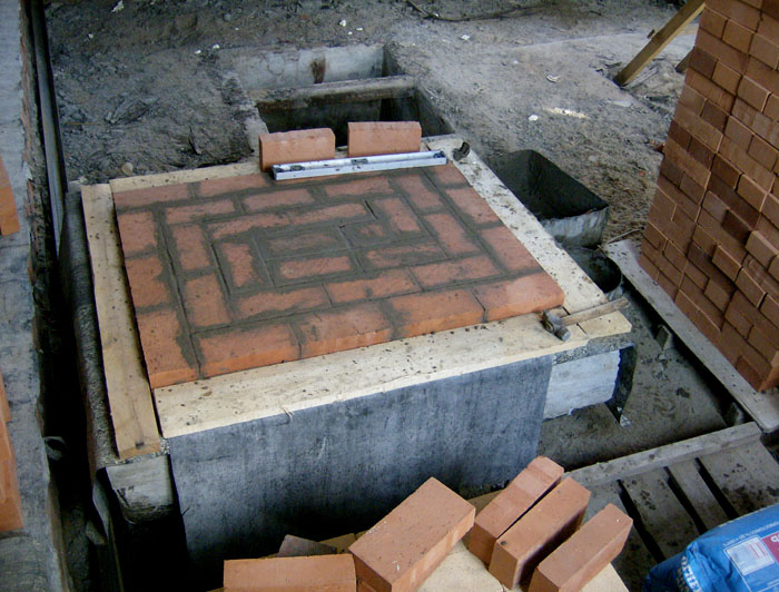

Вот что вышло:

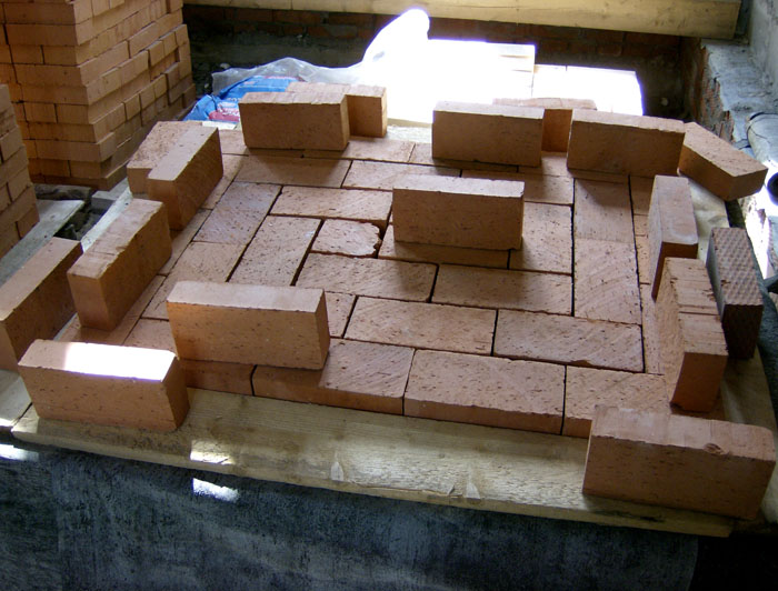

И в итоге выложил такую штуку:
На этом у меня кончилась замешанная глина и пока остановился. Соответственно хотелось бы знать, совсем плохо или очень плохо?

KOE wrote: Соответственно хотелось бы знать, совсем плохо или очень плохо?
Вполне хорошо! biggrin

Ну тогда попробую двигаться дальше. Вообще что-то медленно у меня идет, на то, что на фотке, ушел целый день. В 12-00 замесил глину, потом занялся примерками, пока глина настаивалась, и уже после обеда начал выкладывать и клал до вечера. Долго, т.к. вымерял по уровню каждый кирпичик. Потом убедился в нецелесообразности такого подхода и на втором ряду по уровню выложил только углы, дальше - на глаз.
