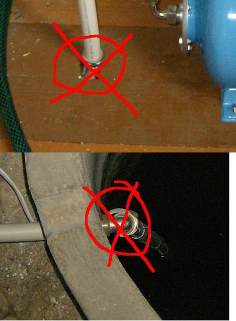

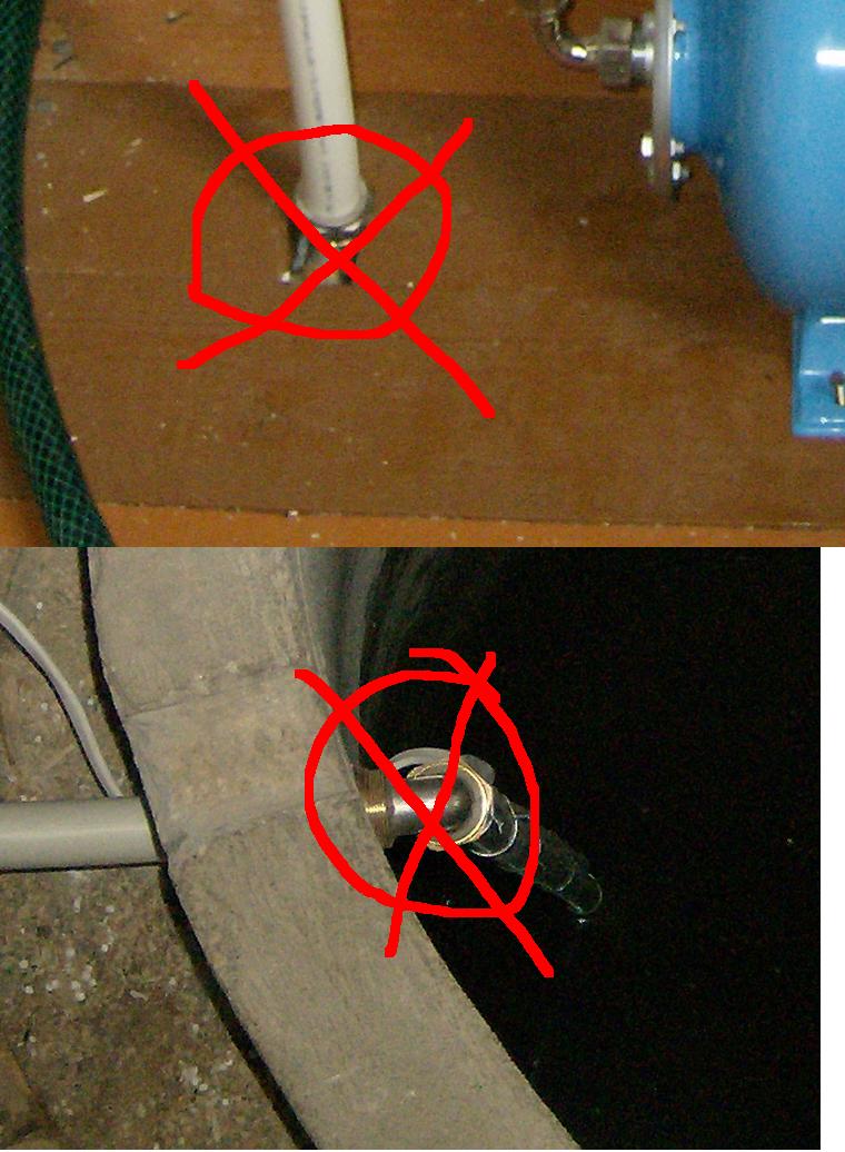

Ещё поворчу, хотя уже поздно. Чё согнуть нельзя было?! Этож, как у вас там называется, долбанный резистор. Ты же физик, должен понимать что вакуум тонкая штука. Посмотри какой внутренний диаметр у этих фитингов.

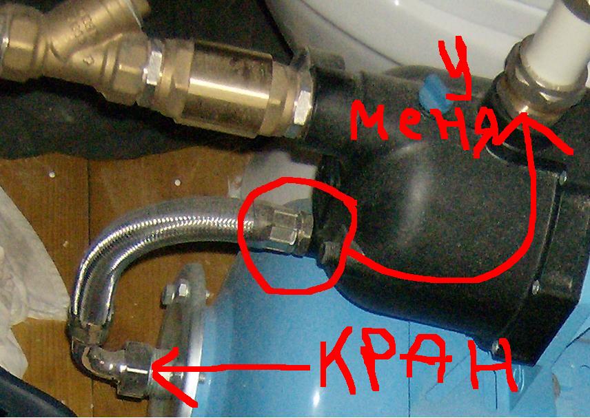

Долбанные изготовители насоса подключили расширительный бак через задницу. У меня обвязка сверху. Уроды суки. При пустой магистрали нихера не закачает, воду в бачёк выдавит.
Выриант1: Поставь кран, где я пометил на рисунке.
Закрываешь кран, засасываешь воду в систему, как закачалась, открывай кран.
Выриант2: дырку в насосе заглуши и подключи гидроаккумулятор к гребёнке или перед гребёнкой или вверху гребёнки, пофигу куда.
Но сначала всётаки попробуй как есть закачать, только чуть приоткрой какой нить потребитель(смеситель и т.п.) чтоб воздух вверх уходил, а не вода в бачёк.
В этих случаях будет работать при пустой магистрали.

DimkaM wrote:Ещё поворчу, хотя уже поздно. Чё согнуть нельзя было?!
Если гнуть с малым радиусом, то ломается. Если гнуть с большим радиусом - то нет места, чтобы и сделать уклон для слива воды, и разместить насос так, как я хочу. Можно было бы согнуть на входе в колодец вместо установки уголка, но этот узел я сделал еще 2 года назад, переделывать пока не стал.

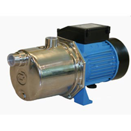

Заказал новую игрушку:
