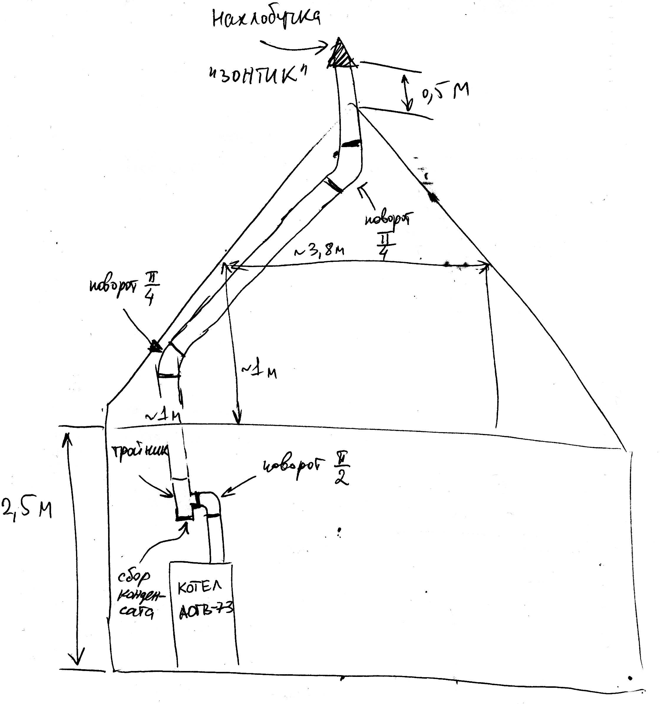

Ну ладно, с котлами тут специалистов нет. А по дымоходам есть ли шарящие? Я вот тут озадачился таким вопросом. В документации на котел написано, что дымоход должен быть строго вертикальным. Но там же, спустя несколько страниц, дается схема подключения к дымоходу. И что я вижу: котел->подъем трубой вверх на 1 метр -> поворот почти на pi/2 (уклон вверх 5 мм на метр) -> далее почти полметра -> снова поворот вверх на pi/2 -> вертикальный дымоход до конца. Отсутствует (!) сборник конденсата. Взаимоисключающие параграфы?
У меня вериткальный дымоход делать неудобно, т.к. он упрется в крышу на расстоянии 2.5м от конька. Тяжело делать гидроизоляцию (чтоб не протекала под дождем и во время таяния снега). Лучше под коньком - там я могу применить обычную хрень из листа оцинковки и эластичного резинообразноого (или скорее, ПВХ-образного) состава, обжимающего дымоход. Сверху я засовываю оцинковку под конек, снизу - оставляю поверх кровли. Сам дымоход - сендвич из двух труб, между ними теплоизоляция. Но для этого нужно сделать поворот. Поворачивать на pi/2 я не хочу, по очевидным соображениям, это сильно ухудшит тягу. Рассматриваю вариант поворота на pi/4 в соответствии с картинкой. Вопрос: а можно ли так делать? Ну т.е. я понимаю, что сделать-то можно, но будет ли нормально работать?

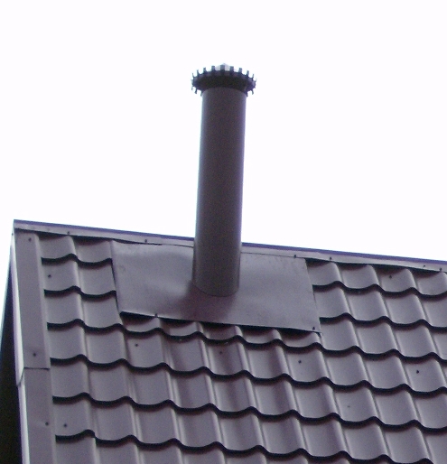

а вообще, там где у тебя первый поворот pi/4(ближе к агв который) сразу дырявь крышу. Течь не будет, гарантирую, грамотный фартук тока сделай.
там у тебя смотрю всего с метр до края крыши. Лист кровли снять, под него фартук, лист на фартук. фартук будет до самого конца краши и ничего не протечёт

DimkaM wrote:а вообще, там где у тебя первый поворот pi/4(ближе к агв который) сразу дырявь крышу. Течь не будет, гарантирую, грамотный фартук тока сделай.
У меня лист не снимешь, они длиной 5.25 м, от конька до нижнего края - один лист металлочерепицы. Делал на заказ. Можно сделать лист оцинковки под кровлей, а наружу - только резиновый чехол, все, что под ним - залить герметиком. Но как-то стремно. Да и герметика понадобится литров 5. Где взять - хз.

DimkaM wrote:Лист кровли снять, под него фартук, лист на фартук. фартук будет до самого конца краши и ничего не протечёт
Слушай, гениальная идея. Если фартук до конца крыши, действительно вовнутрь не потечет. Только лист кровли снимать проблематично, но приподнять ненадолго только снизу можно, наверное.

Рано я возрадовался. Если выводить дымоход близко к краю крыши, то его высота должна быть почти до конька. Крепить как-то надо, иначе сдует. Т.е. дополнительно придется дырявить кровлю для спиц, которые будут крепить дымоход.
Мне вот все-таки интересно, если сделать 2 поворота на pi/4, то все крепления - внутри дома. И изоляция крыши - не проблема. Будет ли оно так работатать?

KOE wrote:Мне вот все-таки интересно, если сделать 2 поворота на pi/4, то все крепления - внутри дома. И изоляция крыши - не проблема. Будет ли оно так работатать?
Практика показала, что работает. И тянет, как пылесос, если мощность близка к максимуму. Конденсат (которого все опасаются) в сборнике конденсата за 3 недели работы так и не был обнаружен.
