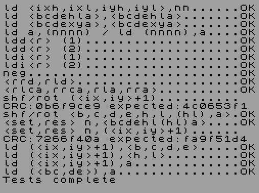

Postby deathsoft » 24 Jul 2018, 00:54
Собственно баги:
Баги в инструкицях сброса битов в (ix/iy+nn) и в сдвигах с теми же регистрами.
Postby deathsoft » 24 Jul 2018, 01:29
Выложил новую версию от 24.07.18 (привесенный баг в коде z80 был найден и утсранен, работоспособность процессора была проверена тестом zexall).
