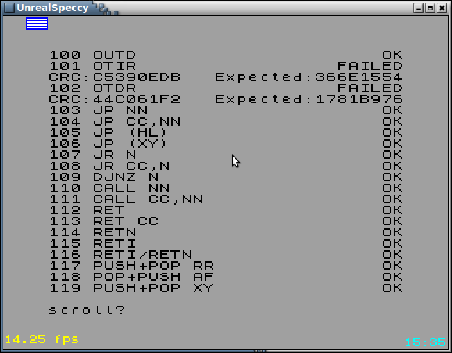

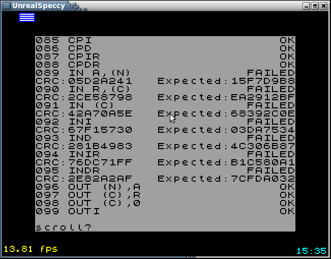

Не знаю, боян ли, но вот:
взято отсюда: http://zxds.raxoft.cz/taps/misc/z80test-1.0.zip (топик https://www.worldofspectrum.org/forums/ ... edirect/p1)
проверял на 0.39.0
Postby lvd » 04 Mar 2020, 10:41
upd: все IN* походу фейлятся из-за того, что всасывают шлак, а не как в резинке. На пентеве у меня фейлятся только они.

Что значит левый если мой реальный Z80 в пентеве не фейлится на SCF и OTIR/OTDR?
этот тест от пзу наконец-то не зависит, я проверял. IN* фейл потому что не резинка, это понятно.
