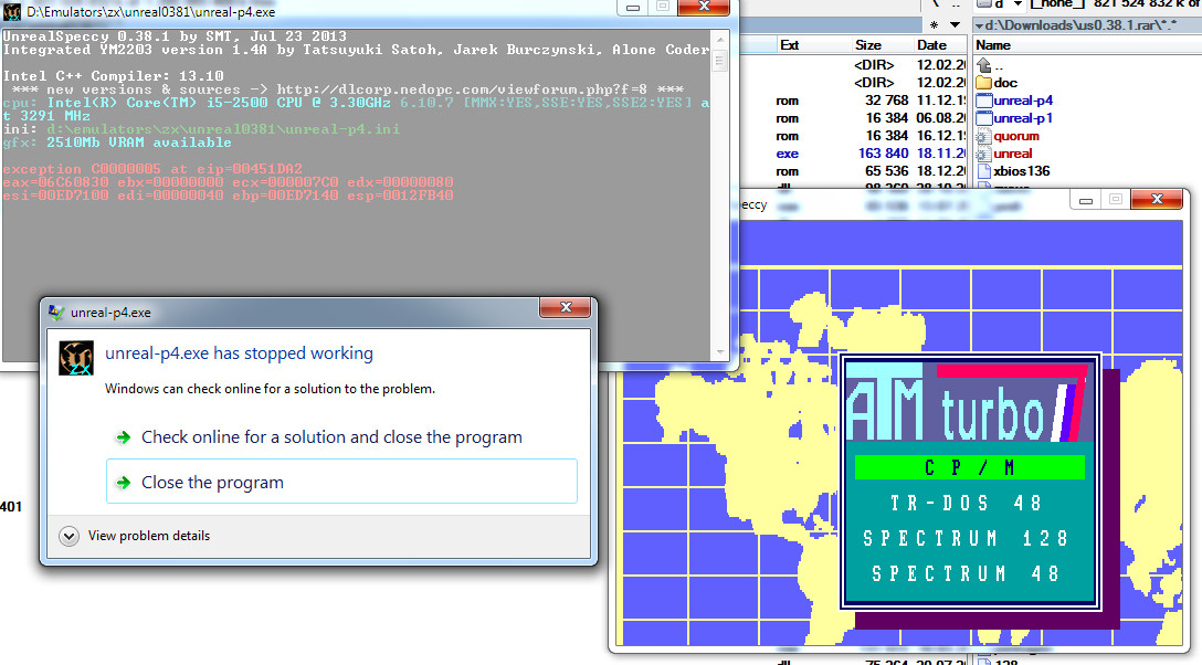

1. Скачиваю unreal 38.1
2. Переименовываю конфиг
3. Запускаю
4. Выбираю Memory Logic "ATM Turbo 4.50"
5. Выбираю Single Rom Image "atm103rs.rom"
6. Выбираю в Video filter: normal, border:none.
7. Делаю резет.
При появлении меню с картой все падает.
(203.79 KB) Not downloaded yet
moroz1999
Posts: 368
Joined: 02 Aug 2009, 12:26
Postby deathsoft » 13 Feb 2014, 13:28
Ну, в режиме нормал оно работать и не может, т.к. нормал=320x240, а изображение atm 640x200, про бордер=none ответил в теме про графику (это баг, надо пофиксить).

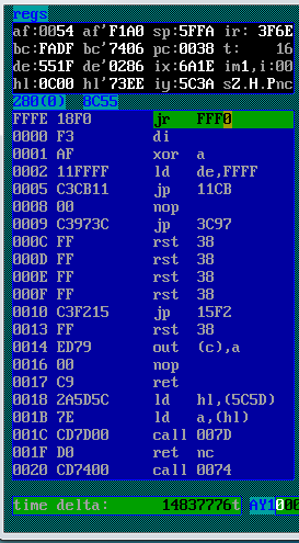

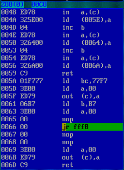

Postby DimkaM » 26 Sep 2014, 07:12
Вот этот оператор не вводится, т.е. JR не хочет пересекать границу между FFFF и 0000.
Если вручную ввести 0х18,0х88 то ОК
Postby deathsoft » 26 Sep 2014, 19:42
DimkaM wrote:Вот этот оператор не вводится, т.е. JR не хочет пересекать границу между FFFF и 0000.
Да ни с каким аргументом более двух цифр JR не вводится, видимо баг в разборе строки. JR 11 работает, а JR 111 уже не вводится.
Надо при разборе строки сделать преобразование к signed char, тогда видимо будет правильно сравниваться с +-128 и работать.
Исправил.
Postby DimkaM » 27 Sep 2014, 13:13
Там же абсолютный адрес пишется, а не смещение

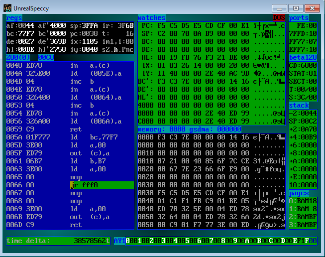

Postby DimkaM » 27 Sep 2014, 22:20
Вот так вводится :
Так нет:
Postby deathsoft » 28 Sep 2014, 12:54
DimkaM wrote:Там же абсолютный адрес пишется, а не смещение
Какой же там абсолютный адрес, когда там пишется однобайтовое знаковое смещение (команда всего 2 байта занимает, 1 байт опкод, 1 байт смещение). Абсолютный адрес пишется в командах JP и CALL.
