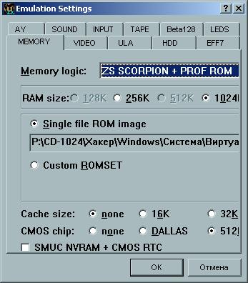

Такая особенность нашлась - урезана панель настроек.
Вин ХП сп3
(31.63 KB) Not downloaded yet

В версии 0.38.2 шрифт и размер диалога в порядке? Или также выглядят как на скриншоте?

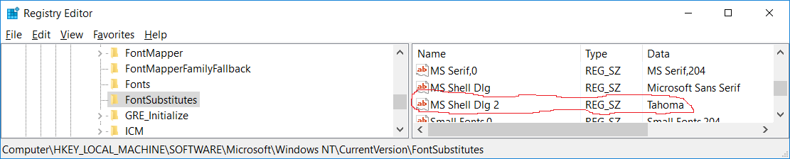

Шрифт Tahoma в системе не поврежден? Что прописано в реестре в HKEY_LOCAL_MACHINE\Software\Microsoft\Windows NT\Current Version\FontSubstitutes напротив шрифта "MS Shell Dlg 2"? Должно быть прописано Tahoma.

Проверил на win xp даже с нестандартным DPI, все диалоги отображаются правильно. У вас какие то проблемы со шрифтами, вместо векторного шрифта Tahoma подставляется растровый шрифт fixed_sys.
Postby Александр Бухаров » 03 Jan 2017, 11:55
В 38.2 все в порядке.
Однако, HKEY_LOCAL_MACHINE\Software\Microsoft\Windows NT\Current Version\FontSubstitutes у меня отсутствует. Создал.
После перезагрузки посмотрим.
Тема оформления - стандартная, везде тахома.
Update:
Сейчас всё ок.
Но поведение не ясно, почему были отличия у версий 38.2 и 38.3

Не работало из-за поврежденного реестра, более того такая же проблема будет и в большинстве других программ, для остальных программ одной строчки в FontSubstitutes недостаточно, там должно быть много строчек (можно этот ключ реестра проэкспортировать с другого компа с XP где все строчки заполнены правильно). Отличий в этом плане между 0.38.2 и 0.38.3 в том, что в 0.38.2 использовался захардкоженный шрифт "MS Sans Serif", а в 0.38.3 используется виртуальный шрифт "MS Shell Dlg 2" который зависит от настроек систамы (и по умолчанию настроен на Tahoma).
Подробности тут https://msdn.microsoft.com/en-us/library/windows/desktop/dd374112(v=vs.85).aspx
