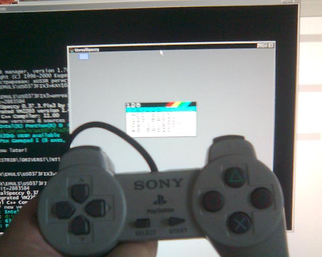

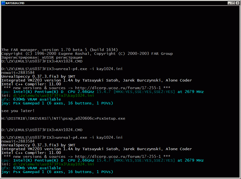

Postby robat_e » 15 Jun 2009, 14:30
Сегодня воткнул обычный psx-джойпад, без аналоговых ручек. Все нормально работает.
На всякий случай скриншот консоли и пруфпик :)))
Postby deathsoft » 15 Jun 2009, 14:40
robat_e wrote:На всякий случай скриншот консоли и пруфпик :)))
ну так там написано 6 axes 16 buttons 1 pov, что означает 6 осей, 16 кнопок и одна крутилка. Из за того что есть хотябы 2 оси - все и работает, джойстик от денди эмулируется через жопу или версия драйвера старая и не эмулирует вправо/влево вверх/вниз как оси.
Т.ч. все равно надо сделать поддержку гейм падов где есть только кнопки без осей. Можно будет юзать хоть самодельный гейм пад из кнопок длядверного звонка =)
P.S. А от денди у тебя джоя нету? Может еще от версии драйвера зависит, и новый драйвер умеет кнопки как оси эмулировать?
