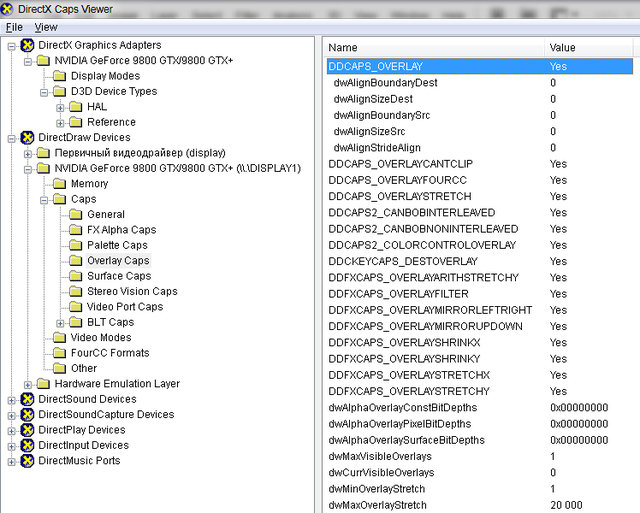

Postby breeze » 23 May 2010, 21:22
deathsoft wrote:Оно прекрасно поддерживается, неподдерживается оно только на новых гефосах.
вот тут поподробнее пожалуйста.

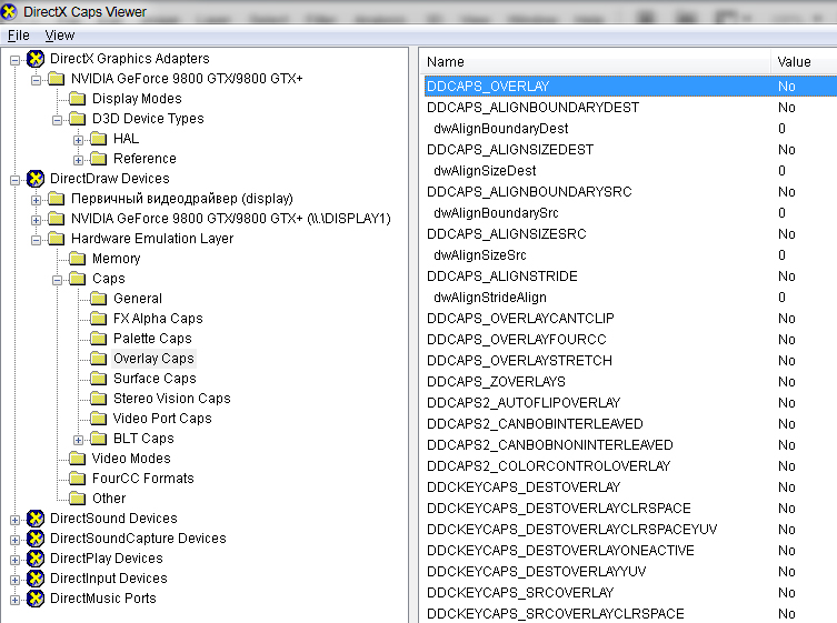

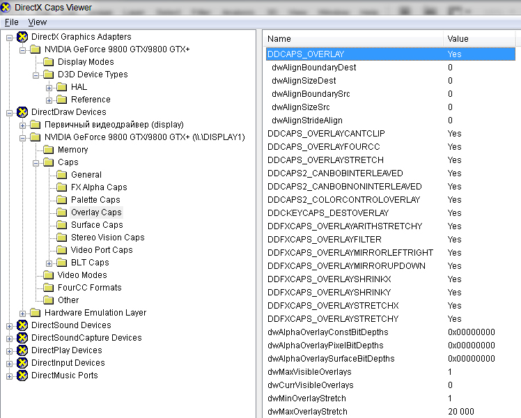

deathsoft wrote:Запусти DxCapsView и посмотри ести ли на этой карте под конкретной виндой аппаратный оверлей, если нету - то какой смысл его выбирать?
Запустил, но что конкретнее я должен смотреть ?
Например если смотреть ветку NVIDIA GeForce 9800 GTX/GTX+, то в ней как бы есть DD_CAPS_OVERLAY
а если вот смотреть Hardware Emulation Layer, то его как бы нет…
На какие конкретно параметры обратить внимание ?
