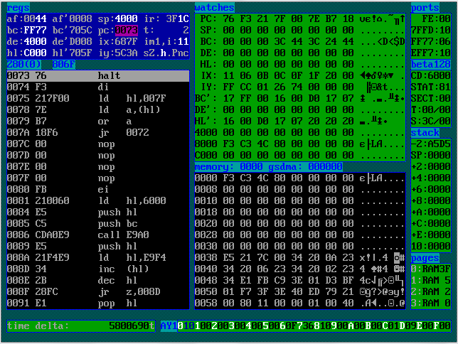

Конфиг АТМ3. Включаю текстмоод, включаю IM1(в нулевой банке сидит ОЗУ стр.0х3f).
делаю ei halt и получаю висяк "CPU HALTED", захожу в монитор dihalta не наблюдаю.
Брейкпоинт на следующей команде после халта не срабатывает, прога висит на халте при включенных прерываниях.
Унрил 0.37.6.
Postby deathsoft » 28 Sep 2011, 19:41
Выложи сюда trd с программой, ну и посмотри флажки i: там поди 00
Postby DimkaM » 29 Sep 2011, 04:49
deathsoft wrote:Выложи сюда trd с программой, ну и посмотри флажки i: там поди 00
Блин trd чёта не умею делать, вернее Бейсик загрузчики не умею :confused: . Хобету могу только, прикладываю его и бинарь(загружается и пускается с #8000).
Почини плиз, очень надо. Или скажи где мой косяк.
Оставляю код во второй банке,оставляю ПЗУ в нулевой банке, всё равно цпу-халтед. Может я неправильно текстмод подключаю?
И скриншот в момент "CPU HALTED", тоже самое без текстмода работает ровно.

Postby нолька » 29 Sep 2011, 06:15
в прерываниях регистр AF сохранить забыл и зачем по адресу 38 RST 38?
