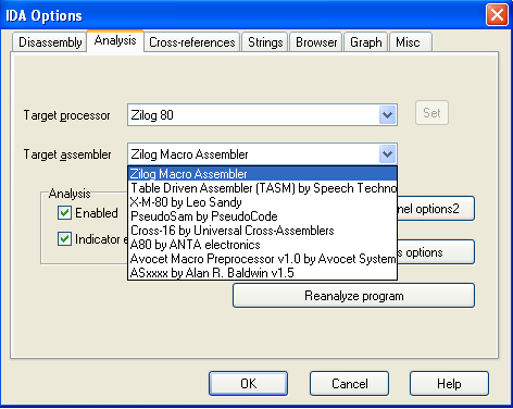

Postby lvd » 16 Feb 2013, 07:20
Заебись. Вот прям щяс говнIDA6.1 выдала мне ld a,(ix+0FFh)
все ебанулись.жпг
Postby DimkaM » 16 Feb 2013, 07:42
я тоже сначала охуел.потом переключил иду на мнемонику другого асма.
Postby g0blinish » 16 Feb 2013, 10:24
lvd wrote: Вот прям щяс говнIDA6.1 выдала мне ld a,(ix+0FFh)
ога, было такое, sjAsm подавился..
g0blinish
Posts: 845
Joined: 31 Oct 2012, 06:21
Postby DimkaM » 16 Feb 2013, 11:27
я иде атмный ром скармливал с спэмом. нормально сясмом компилилось.
Postby deathsoft » 16 Feb 2013, 15:04
lvd wrote:Заебись. Вот прям щяс говнIDA6.1 выдала мне ld a,(ix+0FFh)
Выбери в опциях другой тип асемблера.
Postby g0blinish » 16 Feb 2013, 21:31
deathsoft wrote:Выбери в опциях другой тип асемблера.
у Иды?777
у нее тока z80 в опциях, и по дефолту Zilog z80 assembler.
g0blinish
Posts: 845
Postby lvd » 16 Feb 2013, 21:51
можно подумать, какой-то отцемблер (ix+FF) компилит...
Postby DimkaM » 17 Feb 2013, 01:05
lvd wrote:IDA6.1 выдала мне ld a,(ix+0FFh)
DimkaM wrote:я тоже сначала охуел.потом переключил иду на мнемонику другого асма.
g0blinish wrote:ога, было такое, sjAsm подавился..
g0blinish wrote:у нее тока z80 в опциях, и по дефолту Zilog z80 assembler.
блять, сколько раз можно уже повторять
lvd wrote:можно подумать, какой-то отцемблер (ix+FF) компилит...
да
