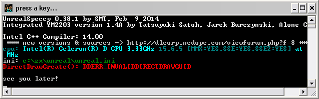

Postby g00db0y » 09 Feb 2014, 16:45
я исправленный вариант даже запустить не могу

Postby deathsoft » 09 Feb 2014, 17:05
g00db0y wrote:я исправленный вариант даже запустить не могу
Какая версия windows и какая версия directX?
В этой версии инициализация directX делается по старому, попробуй ее.

Postby g00db0y » 09 Feb 2014, 17:24
deathsoft wrote:Какая версия windows и какая версия directX?
winXP 9.0c
deathsoft wrote:В этой версии инициализация directX делается по старому, попробуй ее.
спасибо-заработало, стандартные образы отгружаются вроде нормально.
