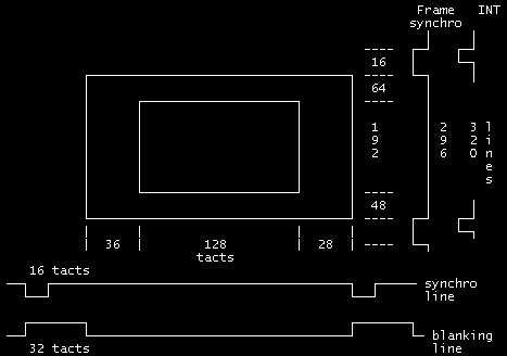

Получил параметры развертки KAY1024 (моделированием схемы, кроме положения /INT)
Для наглядности - картинка с времянками пентагона (для KAY1024 числа будут другие, они приведены ниже):
Горизонтальная развертка:
sync line: 16тактов
blank line: 32 такта
левый бордюр: 32такта
экран:128 тактов
правый бордюр: 32такта
(общая длина строки 32+32+128+32=224 такта)
Вертикальная развертка:
frame sync: 16 строк
верхний бордюр: 56 строк
экран: 192 строки
нижний бордюр: 48 строк
(общий размер экрана 16+56+192+48=312 строк)
Общее число тактов в экране 224*312=69888
С интом все сложнее, паттерн инта 1001 грузится в сдвиговый регистр по сигналу кадровой синхронизации /KC, но далее этот паттерн сдвигается сигналом /M1 от процессора, и /INT получается плавающий. Причем от /INT до следующего /INT число тактов будет переменное.
