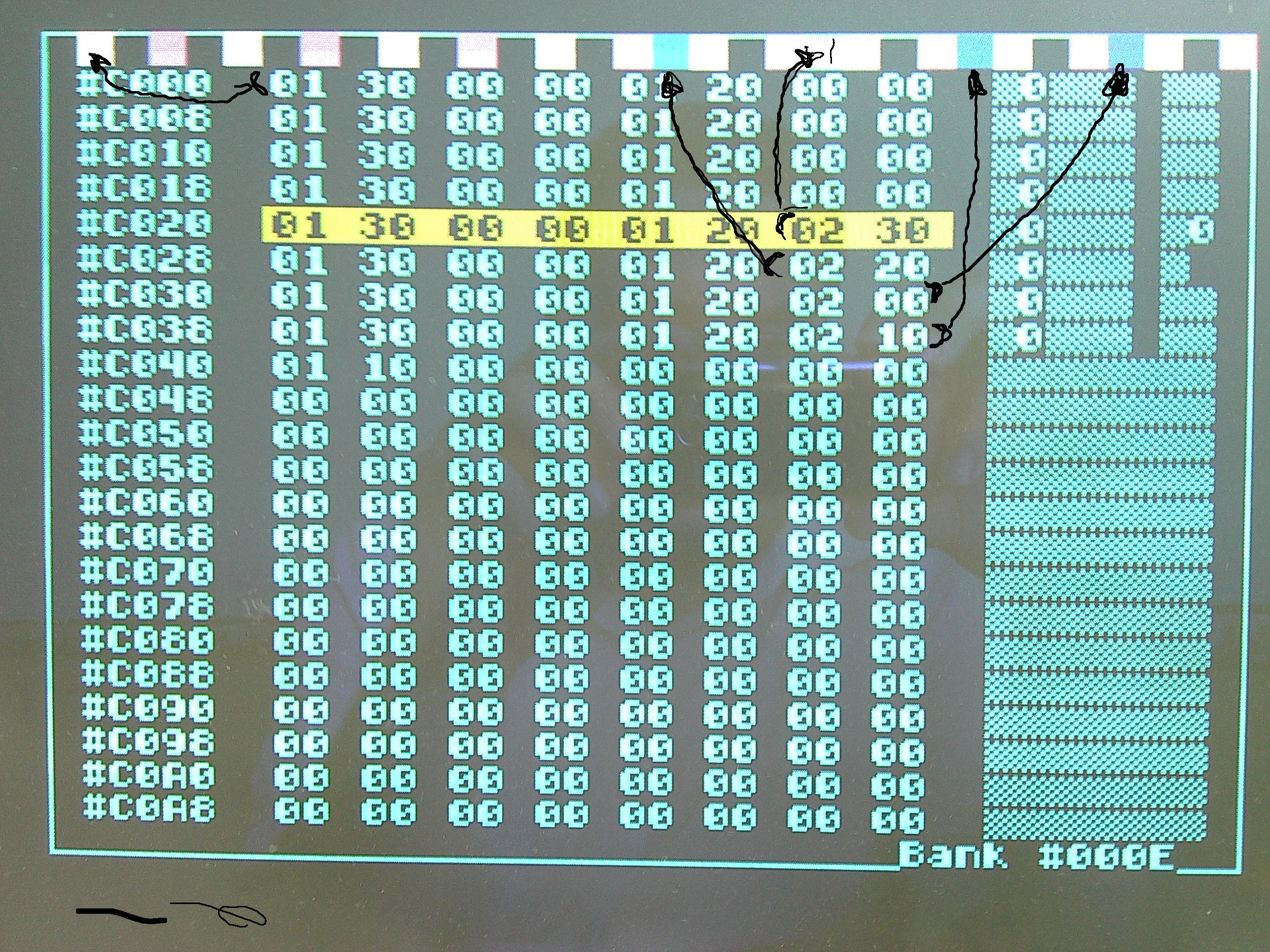

by amixgris » 29 Jun 2012, 11:14
TS-Labs wrote:Проверю
А вот более чудесные вещи:
Описатели в позициях с 0 по 19 отображают тайлы в знакоместах с 1 по 20 соответственно. - этот глюк из той же оперы, что и в предыдущем посте.
Но(!)
описатель в 23 позиции отображает тайл в знакоместе 16, а 31 -- в 24 (нумерация везде с 0), где с учетом первого глюка должен отображаться 23(!)
15 -- в 8-й,
7 -- в 0-й
Такое впечатление, что где-то что-то восьмибитное адресообразное ротировано на 1 бит. ?

by TS-Labs » 29 Jun 2012, 11:44
Угуу...
Ты можешь написать тест такого типа:
в графику закинуть тайлы 8х8 где в каждом тайле будет нарисован циферками его 2 циферный хекс номер 00-ff в битмапе.
На битмап они лягут примерно так
00, 01 ... 3F
40, 41 ... 7F
Было бы еще лучше чтоб 3я циферка отображалась цветом.
Потом закрасить тайломапу кодами 0-4095 и посмотреть что нарисует.
Буду благодарен, если скинешь такой тест мне.
Тогда обещаю пофиксать в ближайшие сроки.
