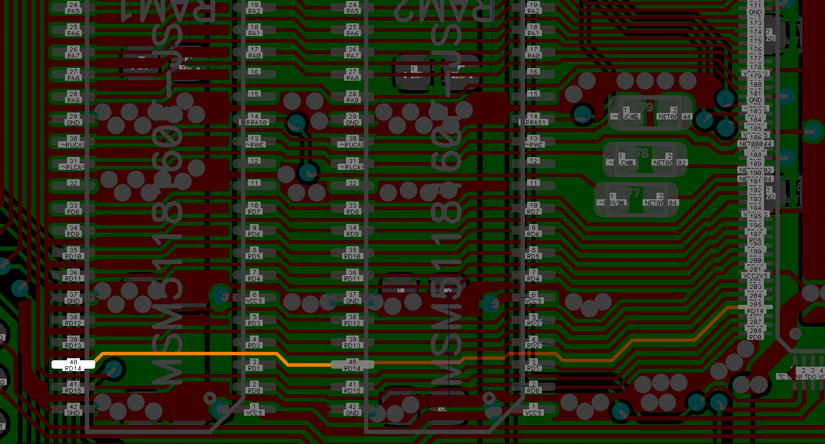

Вобщем купил сегодня на радиорынке три таких планки памяти. Заменил чипы. Тот же хрен, только в левой руке. Тест DRAM все проходы идут с ошибками. Что еще можно посмотреть?

Postby egette » 03 Apr 2015, 23:06
Кинул перемычку, все завелось))))))))))) Как же я рад ))))))

Postby DDp » 03 Apr 2015, 23:08
egette wrote:вот так 0123456789ABCD()F 2()
Замечательно! :ura:
Проблема на линии RD14, при чём только для микросхемы RAM1. Микросхема RAM2 работает без ошибок.
Либо проблема в самой микросхеме,
либо (более вероятно) не пропай ножки 40 RAM1 или повреждение дорожки.
Spoiler: show
egette wrote:Кинул перемычку, все завелось)))))))))))
