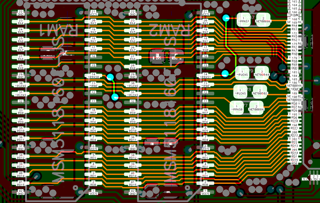

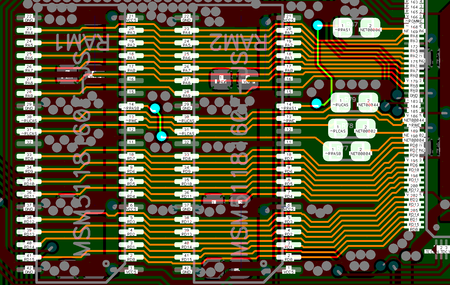

Собрал плату, прошил бутлоадер с тест и сервис. Внизу красная табличка, и ошибки тестирования DRAM. Что посмотреть в первую очередь?

DimkaM wrote:Тест драмы там как то не сразу работает. Толи ресетнутся надо
Да, есть такая глюка, тест не всегда сразу заводится, надо нажать "HardReset".
egette wrote:Все проходы идут с ошибкой. И если из теста прошиваешь ром, а потом заливаешь в атмегу базовую конфигурацию, при включении просто черный экран...
Значит действительно проблемы с DRAM.
egette wrote:Что посмотреть в первую очередь?
35 цепей, питание и землю. :yes:

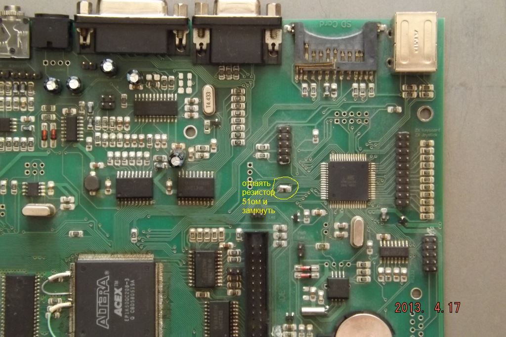

CHRV, спасибо за регистрацию и совет. Но та же бяка и осталась. замкнул резистор, для верности снял рамы, перепаял их по новой, прозвонил, вроде все в порядке. Но так же проходы тестирования памяти идут все с ошибкой.
