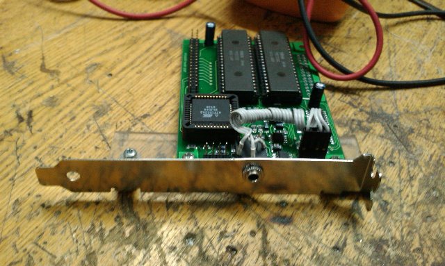

Postby robat_e » 07 Feb 2011, 14:44
Звуковая карта :)
