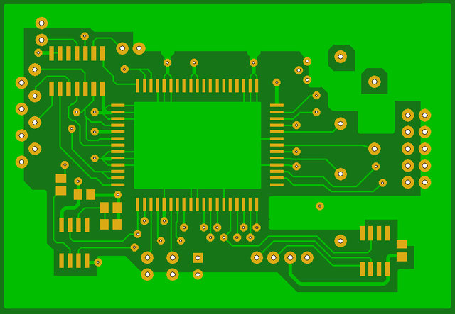

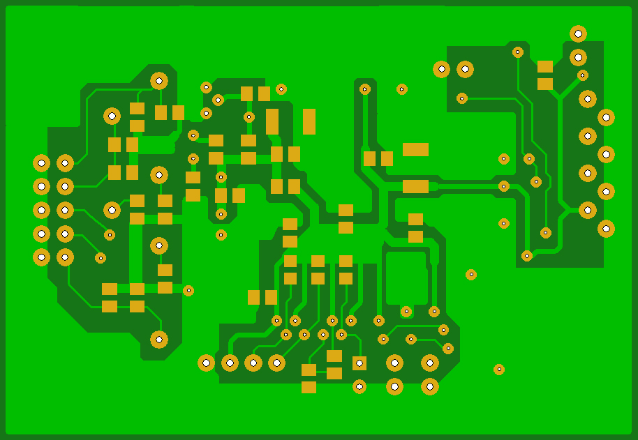

Запилил простую платку под AL250, хотелось бы услышать/критику замечания по размещению/разводке

Postby lvd » 09 Nov 2012, 12:38
Я бы залил вообще всё землёй, чтоб не было пустых пространств и чтоб площадка под мсх соединялась с кольцом земли вокруг в больших местах. Благо для этого все возможности видны.
Postby jdigreze » 09 Nov 2012, 13:19
По размещению вроде бы нормально, по земле сказал lvd, я бы еще добавил отверстия для теоретически возможного крепежа.
Postby keeper » 09 Nov 2012, 14:36
Превед некропостерам :) Top:
Bottom:
Фсё:
Плату задумывал под утюг или другую кустарщину от чего размещать виасы под микрухой я зассал. Платку мне запилил Олег(solegstar) за что ему большое спасибо.

Postby lvd » 09 Nov 2012, 15:57
И нахерайн тогда 2 плейна земли, друг с другом связанных 2шт виами?
Тогда имхо удобнее -- снизу ТОЛЬКО земля, сверху всё остальное без земли.
А в случае нормальной платы, оба плейна надо прошить виами везде где только можно -- нехай платоклепатели все свёрла затупят :)

Postby keeper » 09 Nov 2012, 19:03
lvd wrote:И нахерайн тогда 2 плейна земли, друг с другом связанных 2шт виами?
Неправильно то что два плейна, или два виаса (хотя их не два)? :)

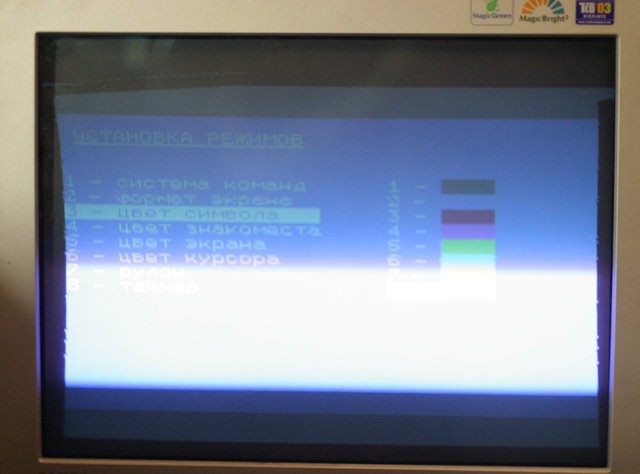

deathsoft wrote:Ты бы скришноты экрана бы привел, как показывает при 75гц например.
75Гц не показывает никак, только 50Гц. К сожалению, из-за своей рукожопости и ограниченного времени я не осилил сделать норм. фото с экрана. Скрин с УКНЦ:
keeper
Posts: 286
Joined: 12 Jun 2010, 22:31
Postby deathsoft » 09 Nov 2012, 20:38
Ну, нормально, а что за артефакты по самым краям экрана? какието искажения в виде сдвига края строк.
Postby keeper » 09 Nov 2012, 20:47
deathsoft wrote: а что за артефакты по самым краям экрана?
Строчки двигаются в лево-право на 4-6 пикселей, я хз почему, может 25МГц плавает...

Postby lvd » 09 Nov 2012, 22:57
keeper wrote:Неправильно то что два плейна, или два виаса (хотя их не два)? :)
как я понимаю, если бы виы были на всей площади их пересечения это был бы как бы один плейн, а так их два и между собой они хзкак взаимодействуют. Но я может гоню, но всё равно прошитое виами везде лучше чем прошитое в 3 разных местах 3 виами. А ещё ток течет не только по дорожкам, но и обратный ток -- по шине земли. И хорошо бы, чтоб обратный тёк прямо под дорожкой. А значит, что даже вырез в земле поперёк дорожки -- это нехилое непреодолимое препяцтвие для тока, +100500 к индуктивности и помехам. Потому когда слой земли один, хорошо, если он сплошной и без вырезов.
