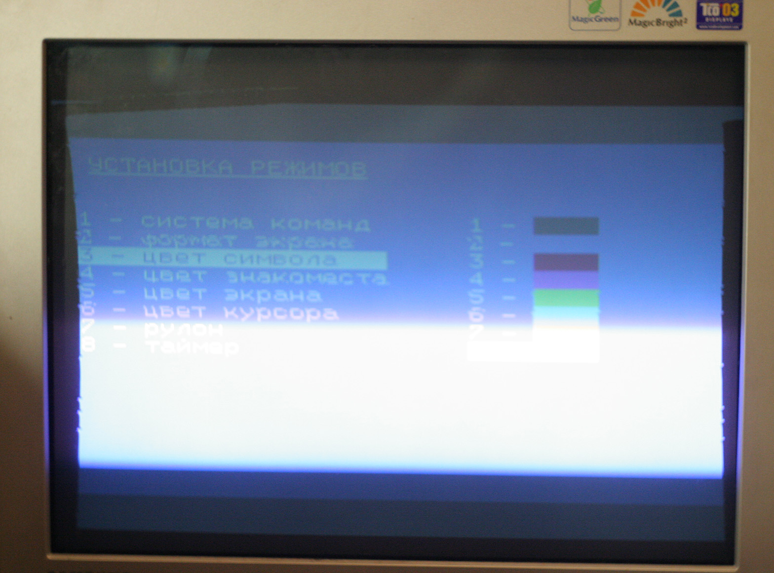

lvd wrote:Если у тебя пикселклок 25мгц, то ЛЮБАЯ другая частота будет давать мазню.
Есть предположения как добиться нормальной развертки используя 25МГц?
keeper wrote:Я имел ввиду что фазы сигналов будут выравниваться относительно долго. В общем понятно, надо экспериментировать. О результатах отпишу.
Есть подозрение, что оно у тебя синхры нестандартные выдаёт. Смотри фазы синхры (H+/H-;V+/V-) и длительности "порчей". Ну и амплитуды на всяк случай.keeper wrote:5. ЧЯДНТ?
jdigreze wrote:А вообще для моников 50 не есть гут, там 60 более предпочтительно, ибо они от ntsc плясали.
