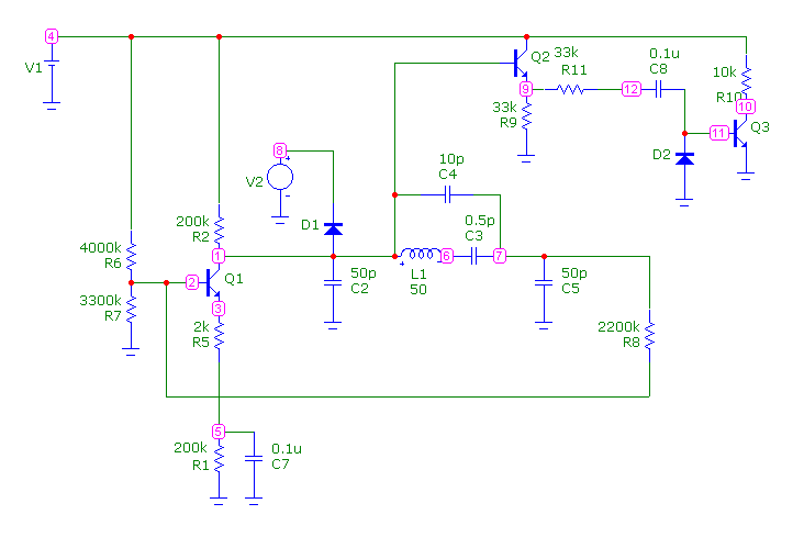

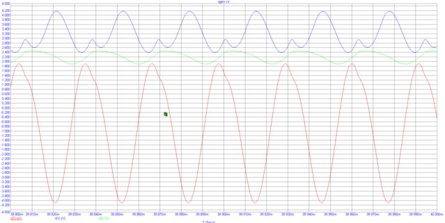

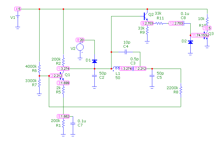

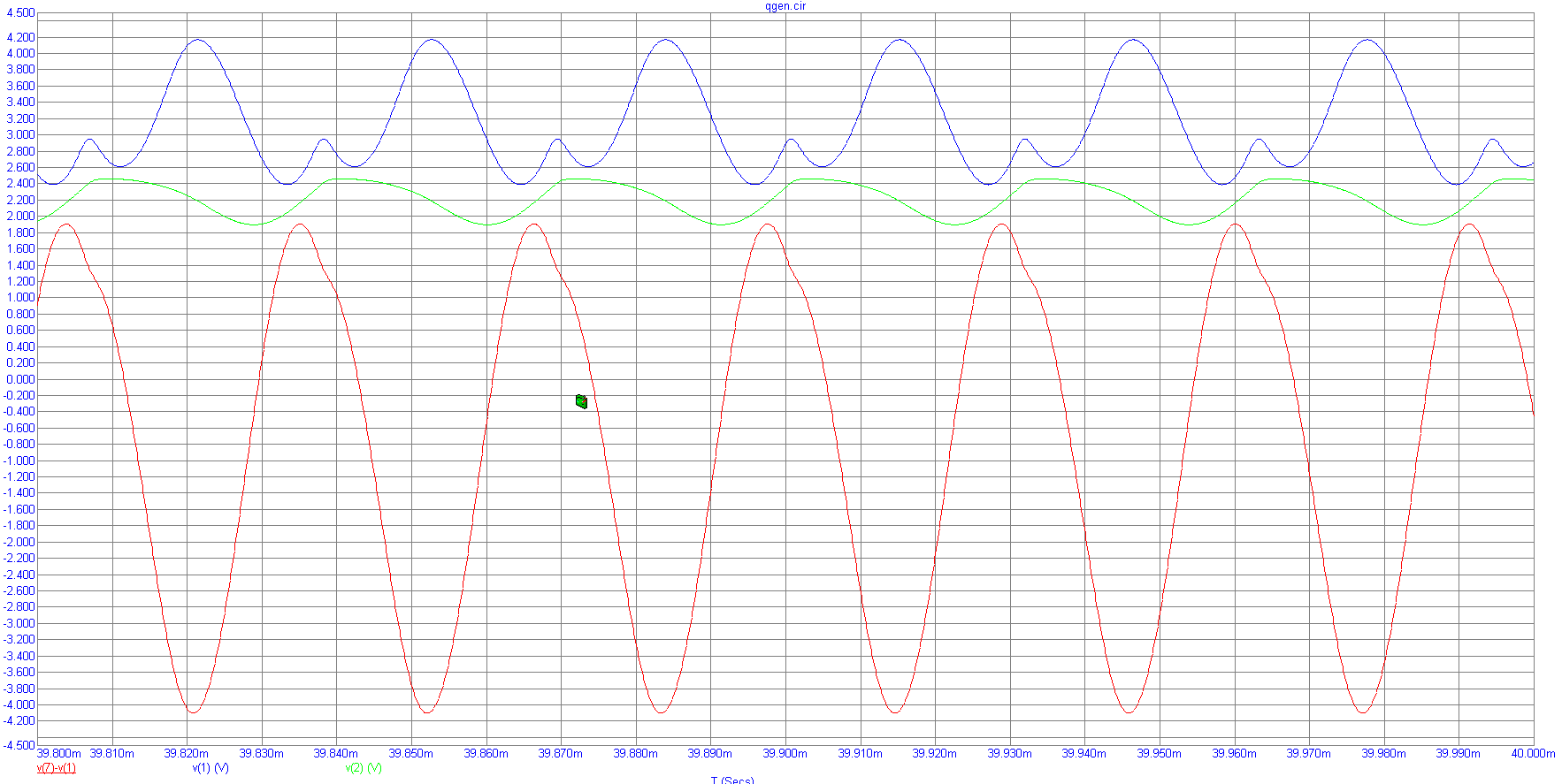

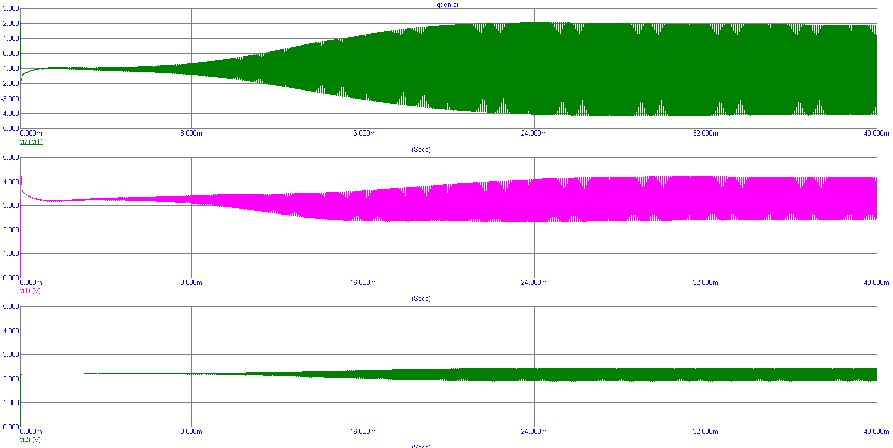

Правильно ли сделан кварцевый генератор? Что плохо? Что можно улучшить? Задача -- возбудить кварц (32кгц) на параллельной моде.
На картинках: схема с номерами нод, результат DC анализа, картинки transient анализа.
Трандистор -- bc847.
Хрень с диодом -- чтоб дать пинка и всё заработало.

lvd wrote:Правильно ли сделан кварцевый генератор?
Расчеты в студию. Каков режим работы транзитора (недонапряженный, перенапряженный, критический)? Вид диаграмм срыва/смещения? Запас по самовозбуждению? Мощность 1-й гармоники на выходе?
Что требуетсяот генератора (максимально чистый спектр, шумы)? Из этого следует выбор режима.

KOE wrote:Расчеты в студию.
я такое щитать не умею и ращётов нету.
KOE wrote:Каков режим работы транзитора (недонапряженный, перенапряженный, критический)?
судя по картинке с провалом внизу синусоиды, перенапряжённый.
KOE wrote:Вид диаграмм срыва/смещения?
Щето?
KOE wrote:Запас по самовозбуждению?
Щето?
KOE wrote:Мощность 1-й гармоники на выходе?
Ниипу, шоб кварц не перекачать. Если исходить из генераторов на к561лн2, то амплитуда на кварце около 5в или меньше. Сколько это в ваттах, хз.
KOE wrote:Что требуетсяот генератора (максимально чистый спектр, шумы)?
Требуется, чтоб кварц 32768 Гц не гулял по частоте как ему вздумается, а стоял, как в типичных часиках.

lvd wrote:судя по картинке с провалом внизу синусоиды, перенапряжённый.
Не факт еще. В перенапряженном режиме провал в импульсах тока 1й гармоники. Форма напряжения может быть почти синусоидальной, добротность-то большая.

Итак, пофиксены номиналы кварца - C0=5pF, Cres=2fF, L=11kH, Resr=20kOhm (был добавлен в схему) Все ёмкости и Resr выдраны из какого-то даташита.
Раскачка кварца стала дольше (где-то 1 секунда или больше), коллекторный ток на установившемся режиме имеет небольшой провал посередине (10% от размаха), сам размах где-то 20мкА, откуда можно посчитать верхнюю границу рассеиваемой на кварце мощности (куда меньше 2мВт). Также можно оценить рассеиваемую мощность размахом напряжения на Cres -- где-то 10кВ (виртуальных, ессно) -- тоже меньше 2мВт.

lvd wrote:Раскачка кварца стала дольше (где-то 1 секунда или больше)
В реальной жизни будет не так, потому что раскачка будет идти от уровня теплового шума в схеме, а не от хрени с диодом.

KOE wrote:В реальной жизни будет не так, потому что раскачка будет идти от уровня теплового шума в схеме, а не от хрени с диодом.
500мс микрокап щитает где-то 5 минут, потому про 1 секунду или больше это оценка глазами, а на самом деле увеличивал IC кондёра в кварце пока прям в максимальном режиме не начитало генерить.
