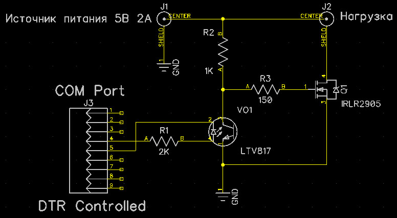

Очередной вопрос... На работе появилась необходимость периодически перезагружать одну приблуду рулящую вайфаем. Воспаленный моск выдал вот такую схемку:
(67.38 KB) Downloaded 127 times
С нагрузкой в виде светодиода работает нормально, но предполагается что работать эта штука будет 24/7/365 с 10Вт нагрузкой. Собственно не накосячил ли я в плане идеи и реализации? Даташыты прилагаю.

А не проще p-mos взять и комутировать не землю а имеенно 5В?
Postby keeper » 08 Dec 2010, 15:40
deathsoft wrote:А не проще p-mos взять и комутировать не землю а имеенно 5В?
IRLR2905 у меня валялись без дела, вот и решил применить... А что есть существенная разница в том что коммутировать?

Postby lvd » 08 Dec 2010, 15:44
1. ЦОМ-порт может не вытянуть нужный ток. Юзе лтп-порт.
2. Даже если цом-порт вытянет все 12в, Uкэ может быть всё равно слишком большое (разглядывал картинки в датошыте) и окажется больше Vgs.th (пороговое напряжение на затворе, ниже которого полевик закрыт насовсем) и как следствие - не будет выключаться полностью.
по пунктам 1 и 2 - R1 уменьшить (до макс. тока диода в датошыте), R2 увеличить раз в 10.
ps: мож сразу купить неглючную приблуду, не сэкономив на глючную 1000р?
Postby keeper » 08 Dec 2010, 16:08
lvd wrote:по пунктам 1 и 2 - R1 уменьшить (до макс. тока диода в датошыте), R2 увеличить раз в 10.
Благодарствую!

Postby deathsoft » 08 Dec 2010, 16:21
lvd wrote:1. ЦОМ-порт может не вытянуть нужный ток. Юзе лтп-порт.
Токо сказок вот не надо, на ком порте всегда опторазвязку делают на DTR/RTS (питании).
Postby lvd » 08 Dec 2010, 16:25
deathsoft wrote:Токо сказок вот не надо, на ком порте всегда опторазвязку делают на DTR/RTS (питании).
Ну да, конечно, раз сам Великий Трупософт даёт гарантии, что цомпорт даст нужного тока то всё верно.
Кстати, 12в обратного напряжения на светодиоде - полный ахтунг. Надо добавить антипараллельный диод.
Postby deathsoft » 08 Dec 2010, 16:27
lvd wrote:Ну да, конечно, раз сам Великий Трупософт даёт гарантии, что цомпорт даст нужного тока то всё верно.
Схему посмотри любого изолированного rs-232, ну и ток там стандартом на интерфейс гарантируется.
