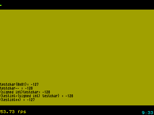

Postby DimkaM » 13 Sep 2012, 06:06
Вроде наебал, но всёравно преобразует правильно.
to lvd, за пруф сойдёт?! от Десофта пруфа не наблюдаю.
п.с. принтф инты принимает, поэто конвертация чара идет(причём не явная) перед вызовом.

Postby jdigreze » 13 Sep 2012, 07:09
Прыкольный картинко :) 480х192? ой, т.е. 80х24? Давно мечтал на спектруме о таком. Правда сейчас уже не мечтаю.
Postby DimkaM » 13 Sep 2012, 07:16
testint=(signed int) (*(testcharptr));
переделал в
testint=*(testcharptr);
Результат такойже, конвертит правильно
jdigreze wrote:Прыкольный картинко 480х192? ой, т.е. 80х24? Давно мечтал на спектруме о таком. Правда сейчас уже не мечтаю.
текстовый 80х25. На АТМе с 90х годов существует. На Еве тоже, тока добавлен ещё один режим однопаговый.
