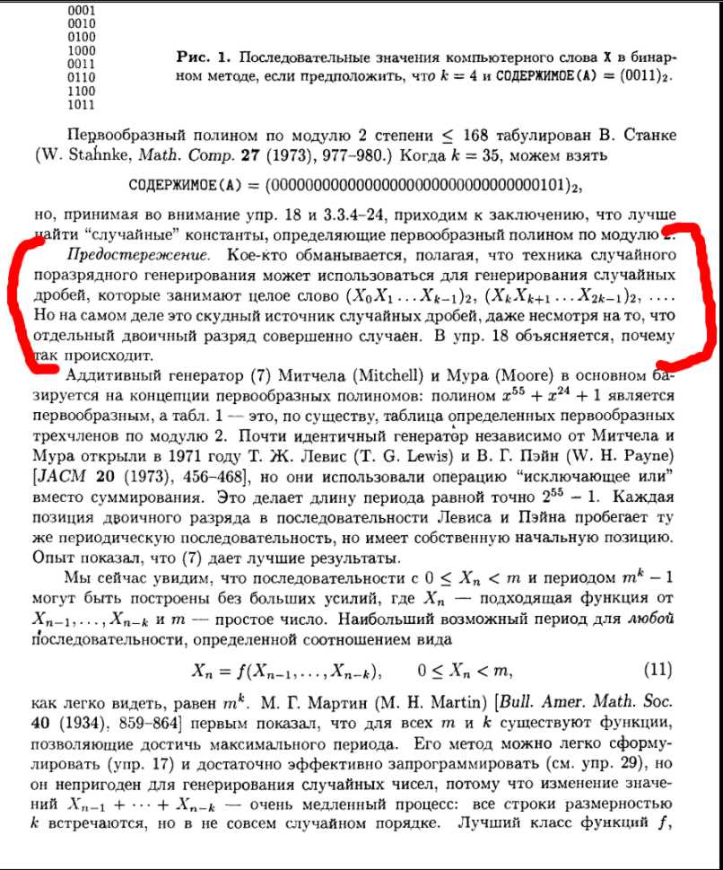

Бугага, Кнут даже пример привёл, как отбалдёжный "генератор рнд" скатывается в унылое говно с малым периодом.

lvd wrote:upd: хренератор на ксор-сдвиге сам по себе может применяться только для случайных битов, число от него -- последовательные его биты с сильной корреляцией и юзать такое низя. Лучше делать A*X+B mod M.
Дык я про последоватлеьность битов от него, т.е. чтобы получить 8битное число нуно восемь проходов.

CHRV wrote:Дык я про последоватлеьность битов от него, т.е. чтобы получить 8битное число нуно восемь проходов.
Огоспаде. Может хоть скриншот поможет...
