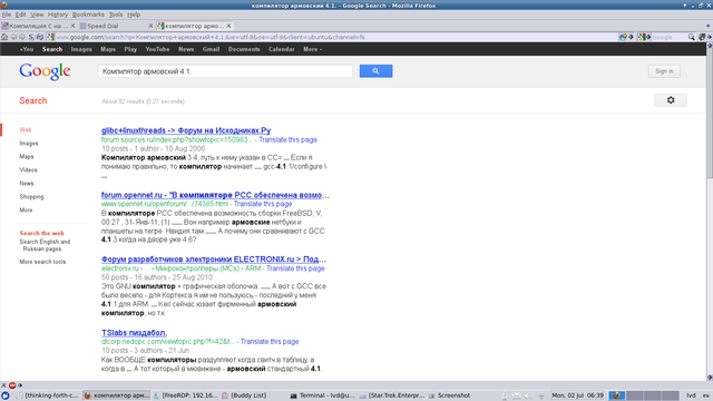

Postby lvd » 02 Jul 2012, 02:34
Говно*ЦЦ же, компилит в говне*ЦЦо, чо тут думать, ы?
Кстати, что за "Компилятор армовский 4.1.", гугел не знает, зато...
И почему-то, готов согласиться...

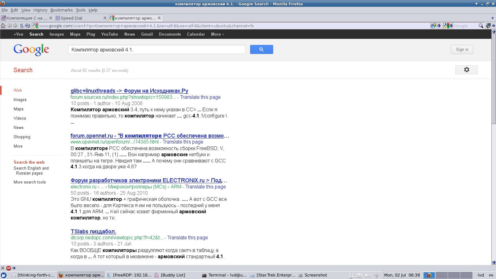

Postby TS-Labs » 02 Jul 2012, 13:24
lvd wrote:И почему-то, готов согласиться...
Ну типа родился новый мем. Спасибо за раскрутку.
Не знаю, как используя русский язык и образование прилагательных, назвать компилер скачанный с сцайта арм.ком.
Спасибо за точный и содержательный ответ, мой непиздабольный друг. Ответ твой совершенно точен и никому нахуй не нужен.
