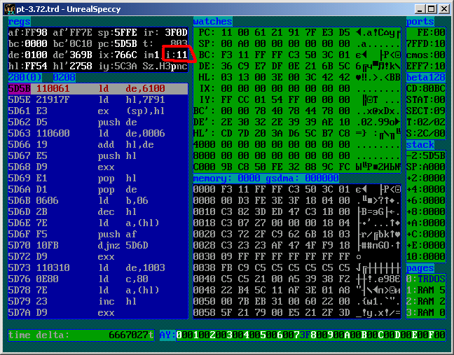

Уважаемые знатоки, перед вами скриншот из Unreal, интересующий меня параметр обведен красным фломастером.
Объясните пожалуйста, что это за параметр, и самое главное, как его можно изменить программно?

Параметр очень прост, это флаги iff1, iff2 (программно меняется через ei/di, а при какихто условиях iff1 копируется в iff2, вроде когда нми приходит)

Это просто-таки очевидно. Как не догадаться, что Ы: 11 - это iff1 и iff2? Кто не догадались - лохи. ;-)

Спасибо, то что нужно!
