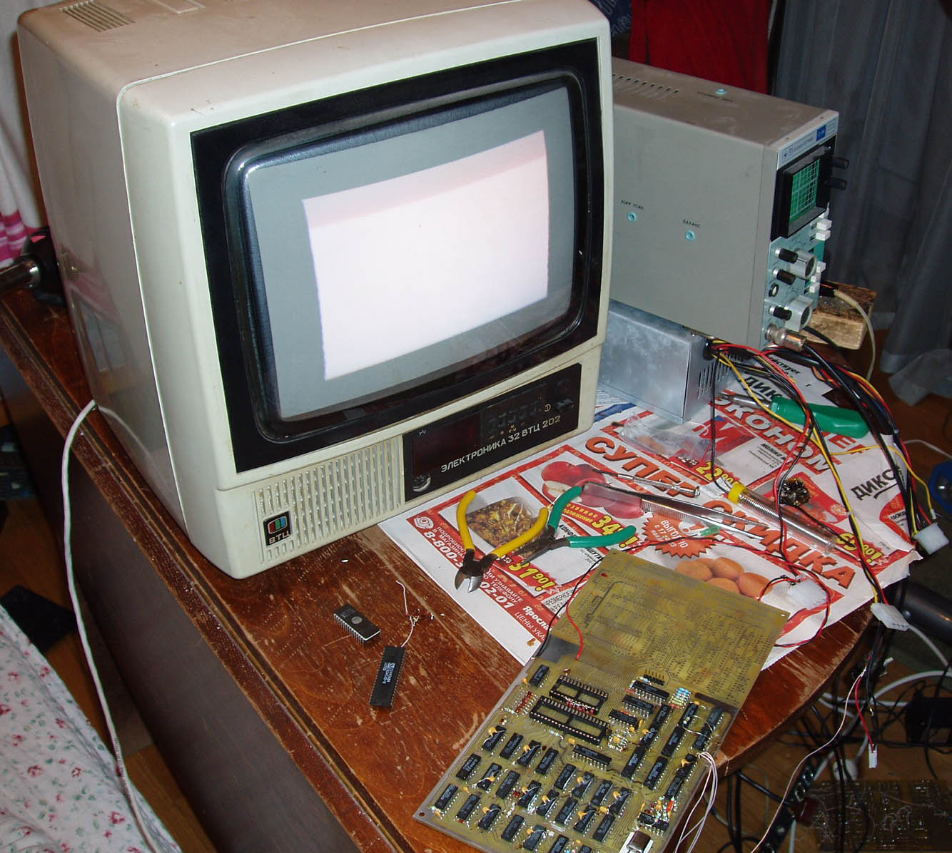

Гы, а я ведь собрал его и даже врубил, не работает правда нихрена, синхра идет даже ящик не давится, а вот на RGB по нулям.
Ну ниче, завтра разберемся biggrin

Postby Firewater » 19 Dec 2009, 19:44
так, теперь имеем (наконец-то!) совершенный белый квадрат с черным бордюром, а должна быть всякая лабуда цветная вместо белого квадрата, РУшки то проинсталированы. Если пальцем по ним пройтись то, что-то появляется, после выключения опять белый квадрат. Сдается мне что какой-то сигнал к ним не приходит чтоль.

Postby Firewater » 19 Dec 2009, 20:45
угу, CAS не подключен был, но шампанское рано открывать, матраса то нет, не говоря уж про заветную надпись.

Postby Firewater » 19 Dec 2009, 23:30
воткнул, что-то в конце концов пишет, но прочитать невозможно, сбивается синхра во время теста, на экране жесть какая-то, надо переделывать как-то выход на ТВ...
КОЕ знает как, буду его пытать cool

Postby KOE » 20 Dec 2009, 20:39
Firewater wrote:КОЕ знает как, буду его пытать
Да, постараюсь вспомнить и написать.
Postby KOE » 20 Dec 2009, 23:21
Вот что вспомнил. Во первых, есмкость C2 надо подбирать и смотреть осциллом сигнал на 8 ноге D14, чтобы не было аномальностей.
Во-вторых, схема с транзистором какая-то полуаналоговая, я резстор R14 сделал 2.5 кОм, чтобы хоть как-то подогнать сигнал на коллекторе транзистора под стандартные уровни. Картинка без ПЗУ у меня такая:
Половина экрана нормальная (т.е. какая и должна быть), половина отображается неправильно и есть перемещающиеся линии. Они связяны, похоже, с какой-либо закороткой (по характеру видно). Дальше пока не возился, в сваязи с предновогодней горячкой времени нет совсем. Надо студентам в институте зачеты ставить и на работе 2 проекта сдавать...

Postby Firewater » 21 Dec 2009, 18:25
KOE wrote:Картинка без ПЗУ у меня такая:
У меня тоже такая (см. выше), но как только вставляешь проц и жмешь reset синхра сбивается нафиг, с процем виден нормальный матрац но со сбитой синхрой.
Если вставить бейсик, то черный квадрат на белом бордюре, красные полосы опускаются, а потом когда должна быть надпись - цветные квадратики на весь экран. На тестовом ПЗУ примерно тоже самое, т.е. надписи среди цветных квадратиков, но опять же прочитать невозможно сбивается синхра angry
Мне вот что интересно, у тебя эмиттер транзистора синхры подключен к 4.5.11 ногам D17 как и разведено на плате? В этом случае у меня вообще полный атас с синхрой был, посмотрел на схему 89 года и переключил на 1,2 ноги этой же микрухи (там так обозначено). Вот и непонятно, то ли это доработка, то ли ошибка в схеме 90 года.

Postby Firewater » 22 Dec 2009, 22:29
жесть, найдена грубейшая ошибка на плате, а именно от резюков в цепи базы синхротранзистора, идет дорожка аж на 13ю ногу D15 biggrin
Тест говорит Буфер и ОЗУ исправно, а если подсунуть басик48 - черный, квадрат, опускаются красные полосы все как надо и на месте когда должна выйти надпись - разноцветный экран со всякой фигней, зашивал несколько ПЗУ, в т.ч. брал рабочую с Ленинграда - пофиг.
Что за байда нафик??
P.S. А мож того, яж 27128 ПЗУ юзаю вместо двух 2764, перемычку какую треба поставить?
