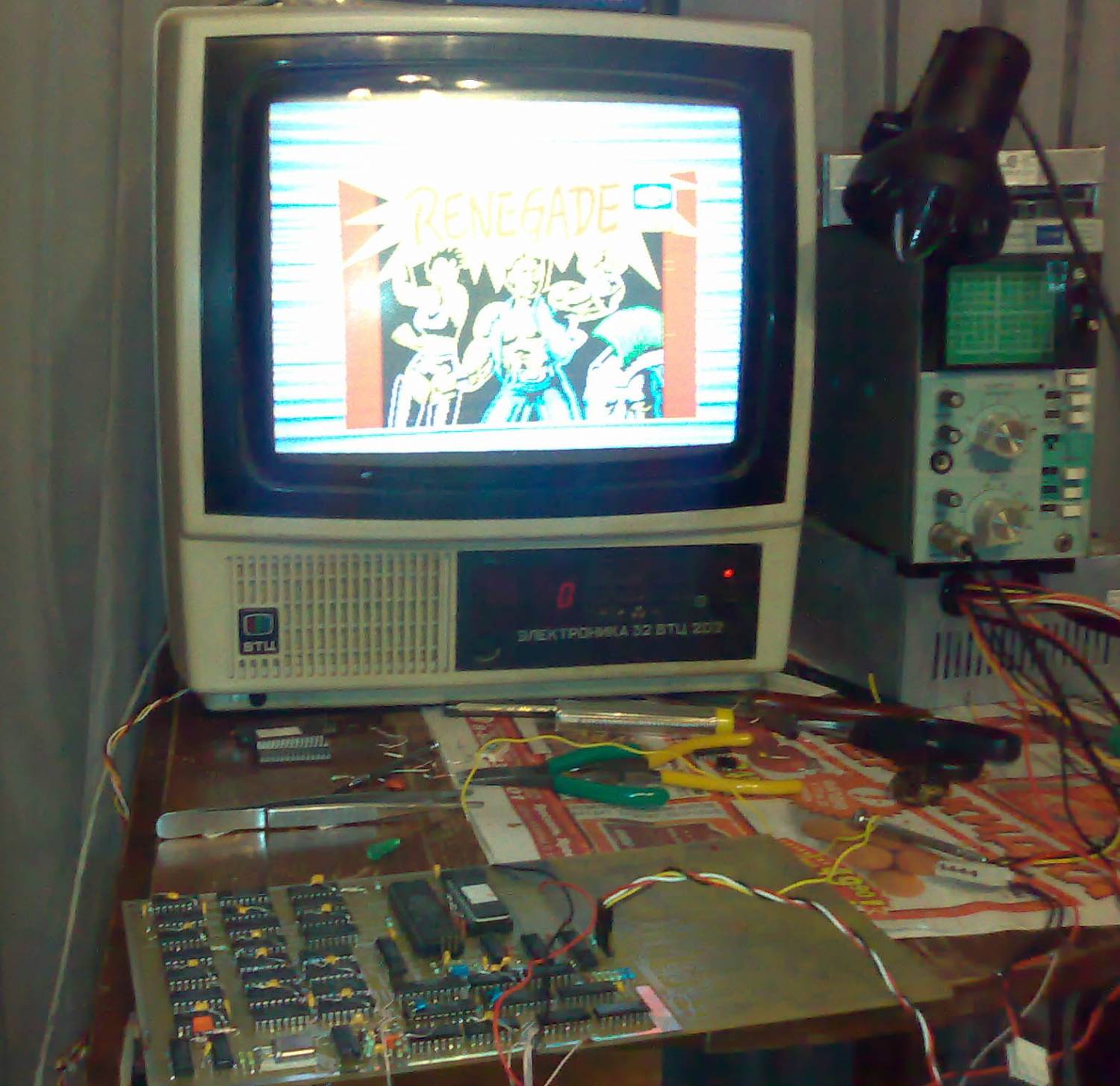

после замены ЛН2 запаял все как положено по пентагоновской схеме, работает. Игры играют, звук идет.
В общем на данном этапе косяк один остался, шумят картинка и шрифты в виде полос идущих вправо (на прилагаемом фото дряного качества можно увидеть на красной окантовке справа желтые полосы).
Еще надо сделать разводку сигнала яркости на ТВ (штатно не предусмотрено на плате) и сделать привязку уровня черного.
Думаю пришло время контроллер дисковода допаять...

Postby Firewater » 24 Dec 2009, 20:57
вот тут на фотке хорошо виден цветовой шум:
(139.58 KB) Not downloaded yet

Postby lvd » 24 Dec 2009, 23:05
Firewater wrote:вот тут на фотке хорошо виден цветовой шум:
Я конечно извиняюсь, но сама фотка какбэ эээ... какашко =)
Со вспышкой что ли сфотал? надо без.
Postby Firewater » 24 Dec 2009, 23:15
да у меня сдох АКБ в фотеге, пока заряжалса, быстро сфоткал с мобилы со вспышкой да, завтра качественнее скину up

Postby Firewater » 30 Dec 2009, 23:46
собрал интерфейсс...
косяки есть на плате, пока найдено три замыкания, пришлось вытаскивать DD13 под ней жесть...
все вроде ок теперь, триггер сбрасывается при нажатии RESET DOS и по rund usr 15616, если вставить ПЗУ с тырдосом то получаем мертвый висяк (даж обычный ресет не спасает), без него - выходит в басик. В общем не знаю, OE на этом ПЗУ подцеплено туда же куда и основное. Может опять в этом косяк?

Postby KOE » 31 Dec 2009, 01:00
Firewater wrote:OE на этом ПЗУ подцеплено туда же куда и основное. Может опять в этом косяк?
У них там цс-ы разные.
Postby Firewater » 01 Jan 2010, 12:15
с CS вроде все правильно, там 2 транзюка, один подает на одну, другой душит другую и все это работает...

Postby Firewater » 03 Jan 2010, 22:44
хорошо что по пьянке оставил его в покое, дело было как некуда проще - неконтакт в панельке ПЗУ тырдосной.

Postby CAMAHACYKE » 03 Jan 2010, 23:03
а че там на зелененькой полосочке за черненькие полосочки?
