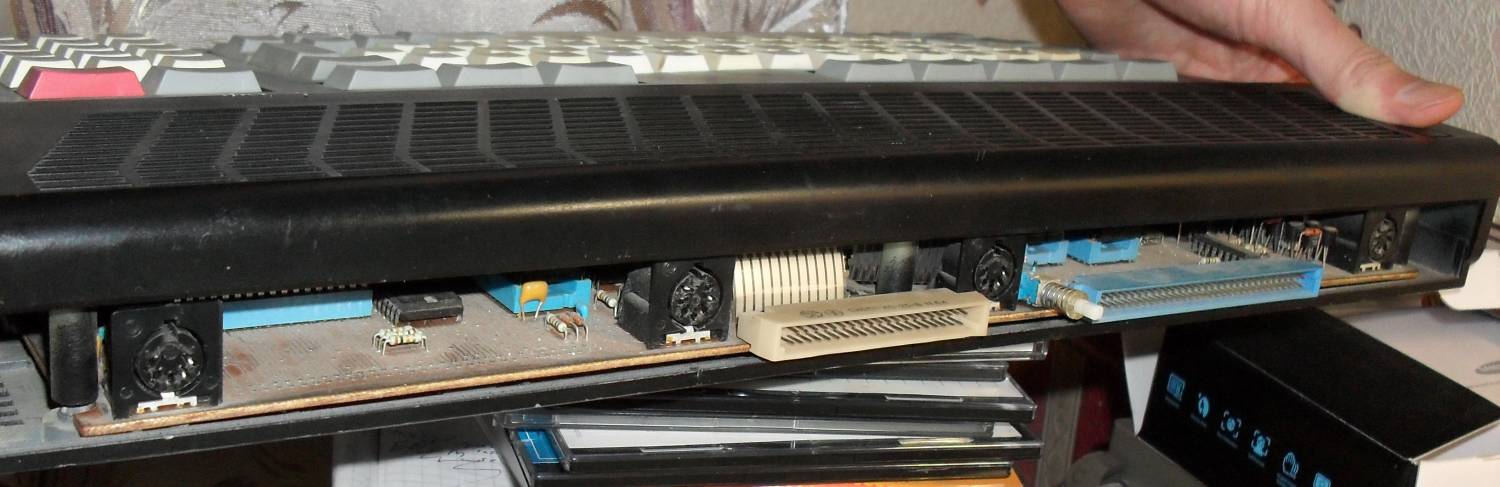

Postby hardrice » 08 Jan 2010, 00:37
Помогите определить и найти по максимуму про эту модель (схему, описание, компоненты и т. д.)
Знаю одно, это модель Profi но какая?
мне его отдали с самодельным дисководом 5,25, и джойстиком.
Блока питания нет, может кто подскажет от чего подойдёт, может у кого есть схема подключения блока от PC компа?
так же хочу его подключить к обычному PC монику.
Ну и вообще узнать что он может.

ну так вроде это и есть тот самый профи, про который говорили недавно в соседней ветке. Что за чипы в центре платы с ногами в шахматном порядке?

нолька wrote:Что за чипы в центре платы с ногами в шахматном порядке?
Это не чипы, это разъемы под клаву.

Postby hardrice » 08 Jan 2010, 12:47
если смотреть на открытую плату сверху то 4 черных гнезда с лева на право, за что отвечают? так же можно ли сюда подключить магнитофон?

Postby Firewater » 08 Jan 2010, 13:27
hardrice wrote:если смотреть на открытую плату сверху то 4 черных гнезда с лева на право, за что отвечают? так же можно ли сюда подключить магнитофон?
странные вопросы какие-то, там все просто и понятно, что куда идет. А подключить можно не только магнитофон, но и дисковод smile

Postby molodcov_alex » 08 Jan 2010, 13:34
Скорее всего это (слева направо, смотря на плату, разъемы сверху): видео, питание, джойстик (предположительно синкляр), звук (магнитофон и прочее).
Можно и дисковод подключить - широкий белый разъем посередине (между двумя черными).

Postby hardrice » 08 Jan 2010, 13:37
Firewater wrote:странные вопросы какие-то, там все просто и понятно, что куда идет. А подключить можно не только магнитофон, но и дисковод smile
Если для Вас это странные вопросы так может подскажите всё таки, что куда идёт? А может у Вас ещё и схемка завалялась именно от этой платы?
Просто я последний раз сталкивался со спектрумом 20 лет назад.

Postby Firewater » 08 Jan 2010, 13:47
от этой платы нет и наврядли найдете, вот здесь от 3.2 все есть: http://www.zxspectrum.it/_PR.htm

Postby hardrice » 08 Jan 2010, 14:03
Firewater wrote:от этой платы нет и наврядли найдете, вот здесь от 3.2 все есть: http://www.zxspectrum.it/_PR.htm
Спасибо, сходство есть.
так кто нибудь знает какая у меня модификация profi ?

Postby savelij » 08 Jan 2010, 15:01
hardrice wrote:так кто нибудь знает какая у меня модификация profi ?
Тебе же сказали что Профи 3.2 одноплатный. Жуткий раритет. Ни схем ни монтажек на эту плату ты не найдешь. Если только вдруг случица нечто.
