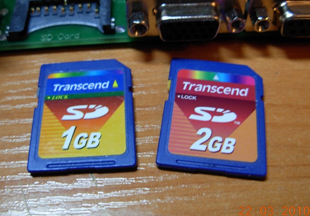

Postby ewgeny7 » 23 Mar 2010, 12:19
Transcend 1Gb и Transcend 2Gb - работают нормально.
Прошивки с них заливаются без проблем.
