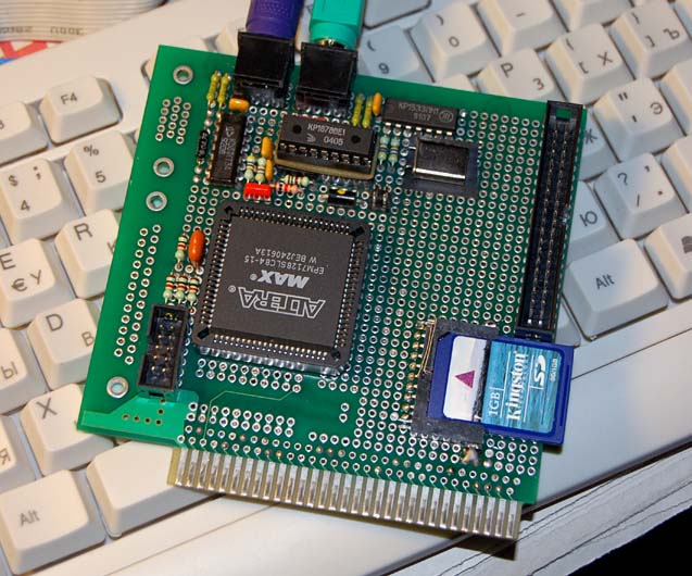

Postby KOE » 17 Apr 2007, 22:32
Собственно обсуждаем сабж wacko
Решил не заводить такую тему на хзпц, т.к. толку от него в последнее время мало.
Итак, сиё задумано как контроллер PS2 mouse/keyboard (noWAIT)+ IDE + SD-CARD.
Все изделие реализуется на основе микроконтроллера КР1878ВЕ1 и ПЛИС EPM7128 (ну еще мелкая сопутствующая обвязка).
Теперь по-порядку, что сделано и что делается и что делать нужно:
1. PS2 mouse/keyboard (noWAIT) - сделано и отлажено на макете
2. IDE (Nemo) - сделано, но не отлажено (лень паять 40 проводов МГТФом)
3. SD-CARD (SPI) - сделано на бумаге, сейчас пишу прошивку ПЛИС для отладки на макете.
Параллельно все делается в P-CADe, чтобы к моменту завершения отладки можно было внести минимум исправлений и пускать в производство.
Теперь что надо еще сделать: софт для SD-CARD с поддержкой FAT.
Вот фото макета, скоро выложу схему (как только дорисую - так и сразу biggrin biggrin )
(98.16 KB) Not downloaded yet
Postby lvd » 17 Apr 2007, 23:46
Огласите цену, пожалуйста =)
И устройте, пожалуйста, тестдрайв, чтобы заценить 50-фпсовость мыши. smile
Сделано ли колесо мышиное? Сколько разных мышей протестировано?
PS: а где взял разъёмчЕГ сд-кард? wink
Postby KOE » 18 Apr 2007, 00:17
Quote (lvd)
Для тебя - почти даром biggrin
Quote (lvd)
Дык заходи и тесть на здоровьечко
Quote (lvd)
Пока нет, если надо - сделаю
Quote (lvd)
Роликовая китайская (фирма неизвестна) и оптическая Genius GM050009p, т.е. аж 2 штуки wink
Quote (lvd)
Прогуглил и купил! Фирма где-то на м.Динамо.
