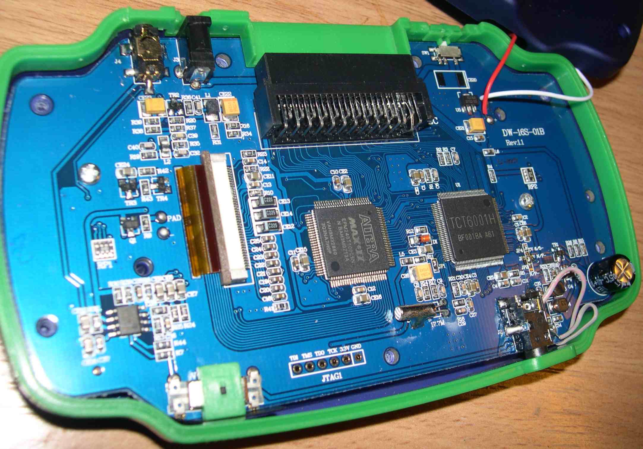

Postby lvd » 27 Jan 2008, 12:50
Нутряности МДП в аттаче.
Плату не снимал, мож там ещё чего натыкано снизу.
Каменты:
ольтерра - мах2, то бишь фпга с прошивкой внутри в плеше. К тому же, есть у ней ещё немного юзерской флеши.
В обычной сеге у меня стоит TCT6005 - он побольше (ткфп208 или 240), и ОЗУ внешнее (68кшное).
Ноги ольтерры зачем-то идут на катриж - то ли в ней бут-пзу, то ли она данные дешифрует, то ли в ней часть схемы (вывод на тфт тоже идёт из ней).

Postby deathsoft » 27 Jan 2008, 14:31
lvd wrote:Прикрепления: 4437523.jpg(193Kb)
Бугога - даже жтаг есть (только разем не впаян), впаяй разъем жтага и попробуй прошивку альтеры сдампить, малоли мудозвоны китайцы бит защиты не поставили smile
Postby lvd » 27 Jan 2008, 14:39
deathsoft wrote:Бугога - даже жтаг есть (только разем не впаян), впаяй разъем жтага и попробуй прошивку альтеры сдампить, малоли мудозвоны китайцы бит защиты не поставили
Они-то могут, только вот смысл?..
