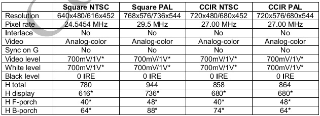

Ну кадр стандартный паловский 768x576, видимое 720x480 (2 поля интерлейсед), думаю SAA прекрасно схавает твой УКНЦ сигнал (монитором для УКНЦ были обычные бытовые телики).

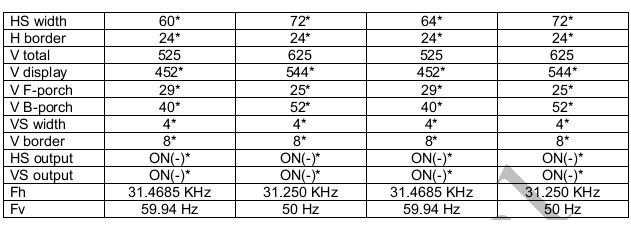

Даташыты у меня есть и на SAA и на другие микрухи что рекомендует убверложык, печаль в том что после деинтерлейса видимых строк будет 288х2=576. Судя по отзывам очевидцев развертка УКНЦ ни в один телевизор или монитор не влазила :) приходилось докручивать развертку монитора/телека

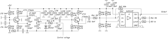

keeper wrote:Диапазон 25-35МГц
Если готовый в деревне не купить, то сделать самому. Я делал ГУН, перестраиваемый в диапазоне 55..58 МГц, чтобы попасть в удвоенный пиксельклок после залочивания фапчей. 1 индуктивность самопальная (намотал на резисторе 1 МОм 0.25 Вт и залил клеем). Емкостная трехточка. Советский транзистор и россыпь. Работает. На выходе синус. Нужен компаратор или нечто подобное, чотбы сделать меандр. Сам ФАПЧ пока не доделал. Схема прилагается. Реальная индуктивность 1.6 мкГн, а не 1.
keeper wrote:Заюзать кварц с варикапом, на сколько я понимаю будет подстраиваться медленно и мучительно...
Кварц перестраивается почти мгновенно. Но перестраивается в 4..5 знаках после запятой, т.е. в очень узком диапазоне.

keeper wrote:видимых строк будет 288х2=576
Да вроде как стандарт для пала. Вообстще, как бы пал и секам 625 строк, из них видимых как бы меньше, и по-моему аккурат как бы 576...
А учебный капуктир-наутчный тсентер - как раз под тв чб 625х50 расчитан. Из обширой практики ремонта и обслуживания оных, кои были еще в школах некогда.

jdigreze wrote:Да вроде как стандарт для пала.
Вот что пишут в датом шыте:
