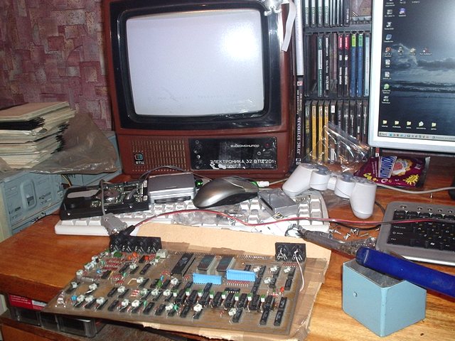

Postby robat_e » 25 Mar 2008, 16:54
Гыыы smile
Комп вроде поднял. Итого поменяно: проц (может быть и рабочий), РУ-шки - дохлые 100%, ПЗУ - тоже дохлое.
Выводы:
1. не сувать руки в работающую технику
2. спектрумы тоже любят хорошее питалово
3. срочно отобрать у меня паяльнег (см. п.1)
Postby KOE » 25 Mar 2008, 18:51
МЕГАЗАЧОД. (только за то, что ты его таким паяльнегом восстановил).
