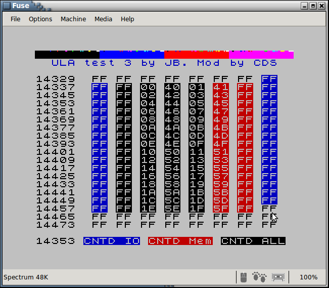

Postby lvd » 17 Mar 2015, 12:52
zxmak wrote:из FF читается то что сейчас на шине, т.е. аттрибутный или пиксельный байт. Или то что на пустой шине, если луч за пределами видеообласти
'что на шине' -- это как раз и был мой вопрос о том, что когда на шине.
Вот что мне fuse показывает:
Это правда? И 'что на шине' получается такая табличка, в таком-то такте аттр, в таком-то пиксели (и так 2 раза), остальные фф?
фирменного 48к у меня нету, на моём +2 эта программка не работает.
