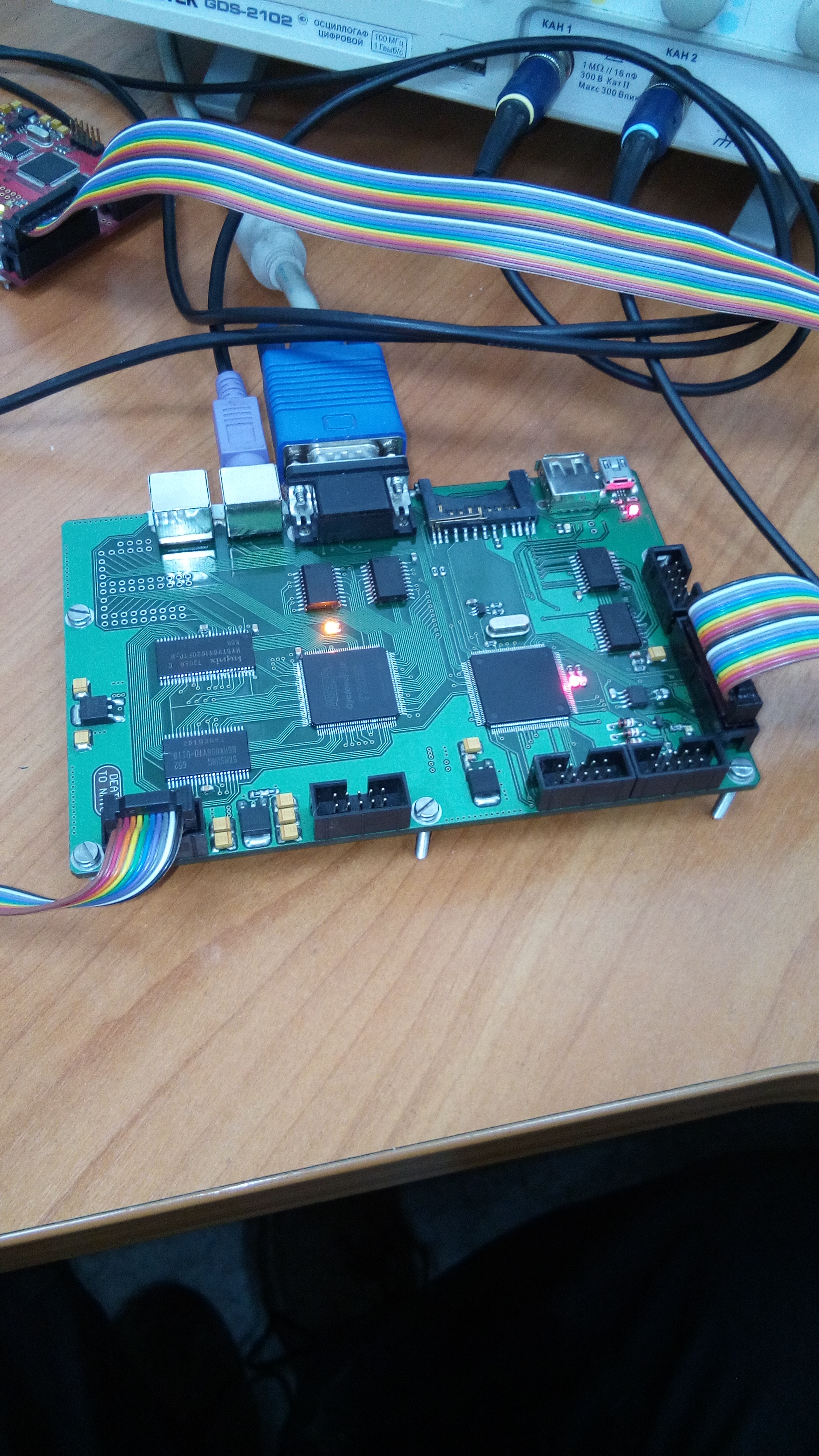

Фотго девайса есть? :)
Postby KOE » 13 Jun 2017, 06:58
