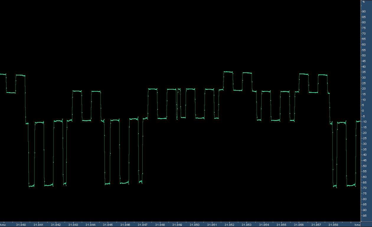

...Сделал для себя "открытие": AY имеет окрытый выход (открытый эмиттер/исток/хз).
Отсюда:
1) На результирующий звук будет сильно оказывать влияние схема микширования и нагрузка. (Вот вам и "особое" звучание AY)
2) Стало понятно почему в оригинальной документации и в некоторых фирменных Спектрумах все три канала соединяют напрямую.
Попробовал этот "крайний" случай:
каналы модулируют друг друга, звук получается как будь-то перегруженый.

DDp wrote:1) На результирующий звук будет сильно оказывать влияние схема микширования и нагрузка. (Вот вам и "особое" звучание AY)
Потому в ТФМ и наставлено стоко кондёров на каждую ногу каждого АУ.
А ты сэкономил... взаимовлияние на НЧ осталось.

Postby DDp » 03 Aug 2008, 18:08
dlcorp wrote:Потому в ТФМ и наставлено стоко кондёров на каждую ногу каждого АУ.
На YM как раз не такое сильное влияние (если вообще есть). dry
dlcorp wrote:А ты сэкономил... взаимовлияние на НЧ осталось.
1) Ну... на оченьНЧ... по постоянке... и очень слабое. dry
2) при этих габаритах платы ставить 6 штук...
3) а, ещё, можно завести от БП "минус" и убрать оставшиеся два кондёра cool
(кстати, на YM2149 и YM2203 напряжение покоя ~2,5v)

Postby lvd » 04 Aug 2008, 10:12
DDp wrote:1) Ну... на оченьНЧ... по постоянке... и очень слабое.
И это оченьНЧ будет модулять ВЧ. =)))
И не слабее, чем у традиционной схемы.
Габариты - СМДшные танталы ставь.
