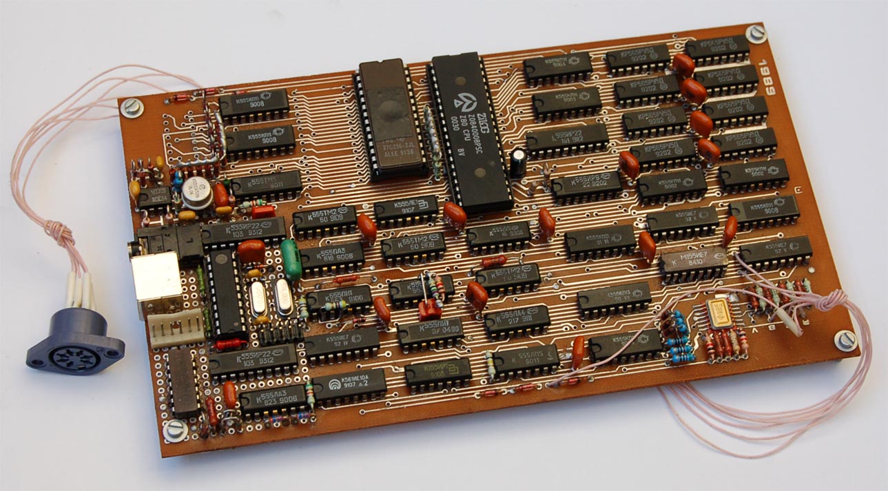

Благодаря стараниям таких товарищей, как JTN и CHRV, у общественности появилась возможность самостоятельно изготовить себе сабж.
Ниже прилагается список найденных ошибок (только для плат "Ленинграда" от JTN, где стоит год выпуска 1989) и принципиальная и монтажная схемы, отсканированные с хорошим качеством, которые нигде, кроме этого форума, найти не получится. Такой вот эхсхлюзивчег от koe smile
На прилагаемой монтажной схеме есть описание неких ошибок, так вот на это описание смотреть не надо, для сабжевых плат описание ошибок нижеследующее (все обозначения по прилагаемой схеме):
1. Выводы 15, 1, 10, 9, 14 микросхемы DD14 распаять в точности по прилагаемой схеме (для кварца 14 МГц, другие использовать не советую, будет только лишний гемор).
2. Соединить 6 ногу DD16 с 6 ногой DD18.
3. Подключить 6 ногу DD26 куда надо по схеме.
4. Подать +5В на 4 и 10 ноги DD25. То же самое и для DD31.
5. Сделать привязку к уровню черного по прилагаемой схеме.
6. Несмотря на то, что написано на схеме, сделать следующие изменения номиналов: конденсатор в цепи обратной связи операционника К140УД6 (тот, который параллельно резистору 43k) - 10 нФ, тот конденсатор, который в цепи обраатной связи последовательно с резистором 430 Ом должен иметь номинал 1 мкФ, разделительные конденсаторы в цепях tape in/out тоже должны быть по 1 мкФ.
7. Между 10 и 11 ногами DD30 включить последовательную RC-цепочку 68 Ом, 750 пФ.
8. Поставить резистор 470 Ом между CLK Z80 и +5В.
После этого все должно заработать, если нет других проблем, связанных с дефектами и микротрещинами старых плат (которые там есть!!! Смотреть плату перед пайкой внимательно под мощным источником света через увеличительное стекло) и кривостью рук собирающего.
Также на прилагаемых фотках можно посмотреть, какой Ленинградец получился у меня. Я решил дополнить его контроллером ps/2 клавиатуры, который напаял МГТФом на монтажном поле. Нормальной механической клавы для ZX в 21-м веке уже не сыщещ...

нолька wrote:а по какой схеме контроллер клавы?
Почти Камилевская, с небольшими изменениями, связанными прежде всего с тем, что собирал из того, что есть. Контроллер attiny2313.
нолька wrote:вайт не мешает загрузки с магнитофона?
Нет. Хотя с магнитофона я не грузился (нету у меня магнитофона), с mp3 плейера грузится без проблем.
