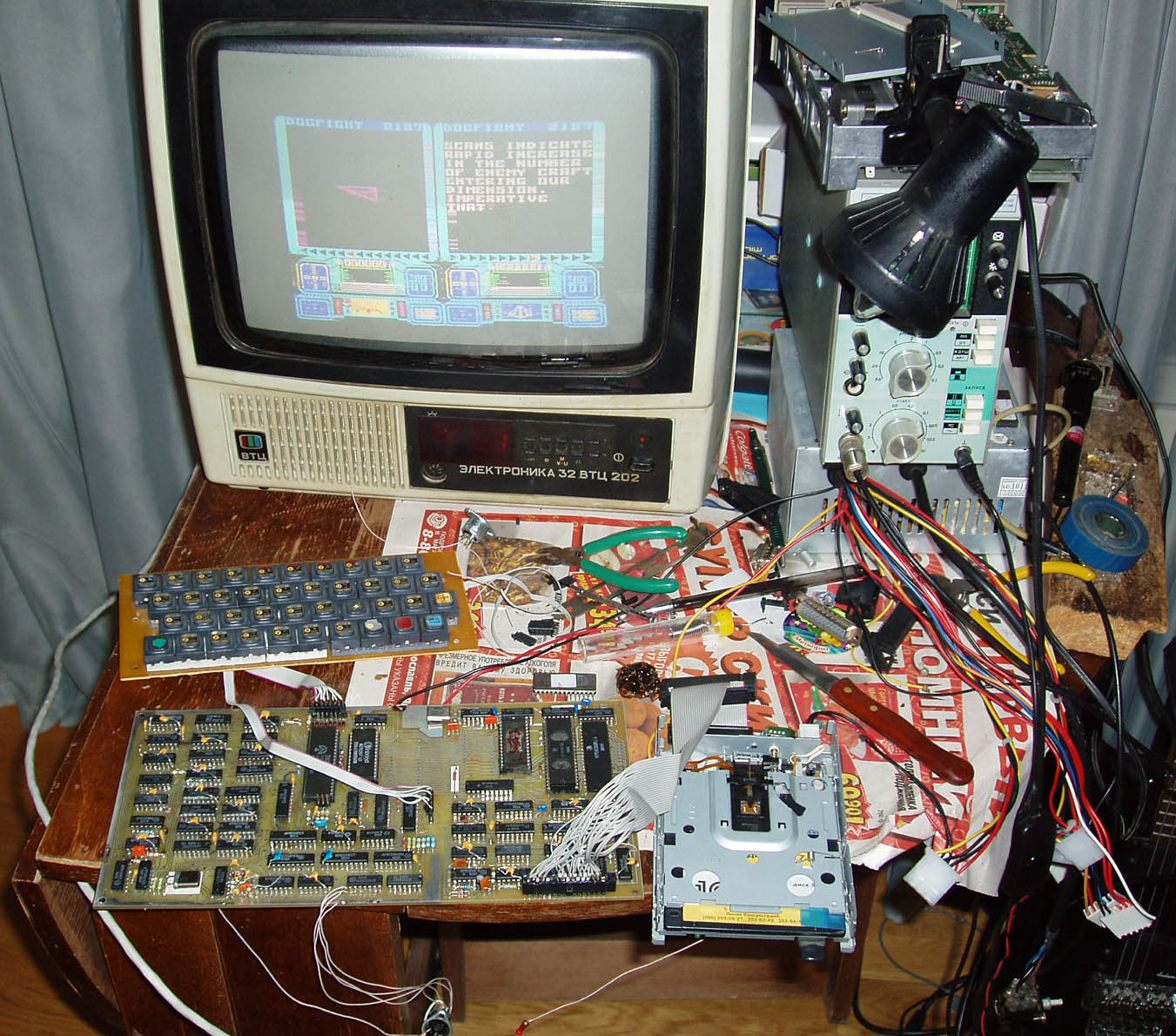

Во блин, свершилось. Заработал, эдак процентов на 95!!! Записанные дискетки читаются на все сто.
А форматировать не могу!! После исполнения команды Format "aaa" белый экран и тишина! Дискетка потом нечитабельна. Че за фигня такая? Проблемы с записью чтоле.
ВГ93 точняк живой должен быть, снял специальна с ОТМ-Труббо. По ногам его прошелся, по ВГшным, тож вроде все как надо.

кароче, поменял я ИР1, зря тока менял, не помогло. Подумал чутка, отрезал ей 8 ногу с VCC и зацепил на 9 ногу (CLK) - все форматируется, пишется стирается, magic пашет. Щастье!
Осталос за малым, разобраться что за помехи с одного знакоместа на другое летять.

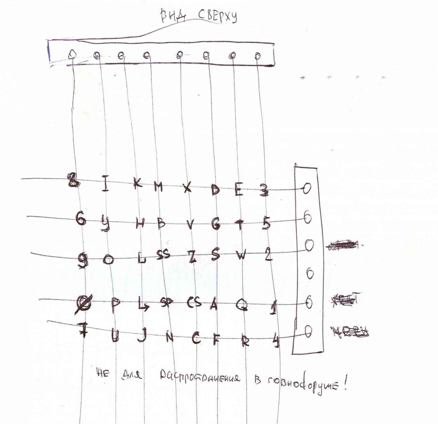

16. Разводку клавы нарисовал и отсканировал.

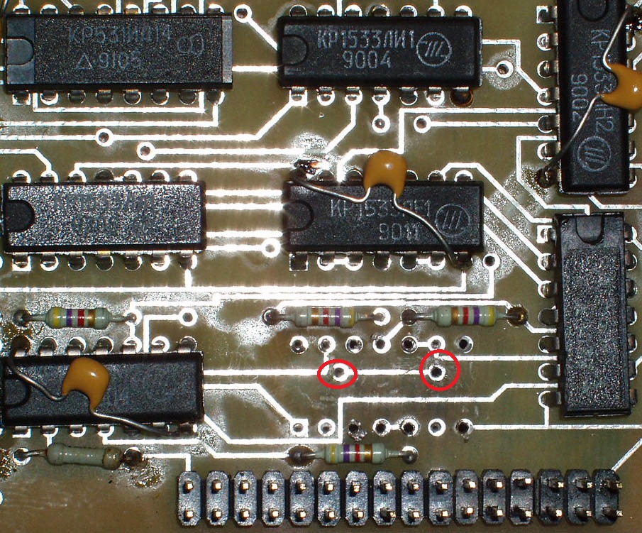

Интерфейс:
1. Под DD13 два замыкания между дорожками (см. на фото, обведено кружками где разрезать).

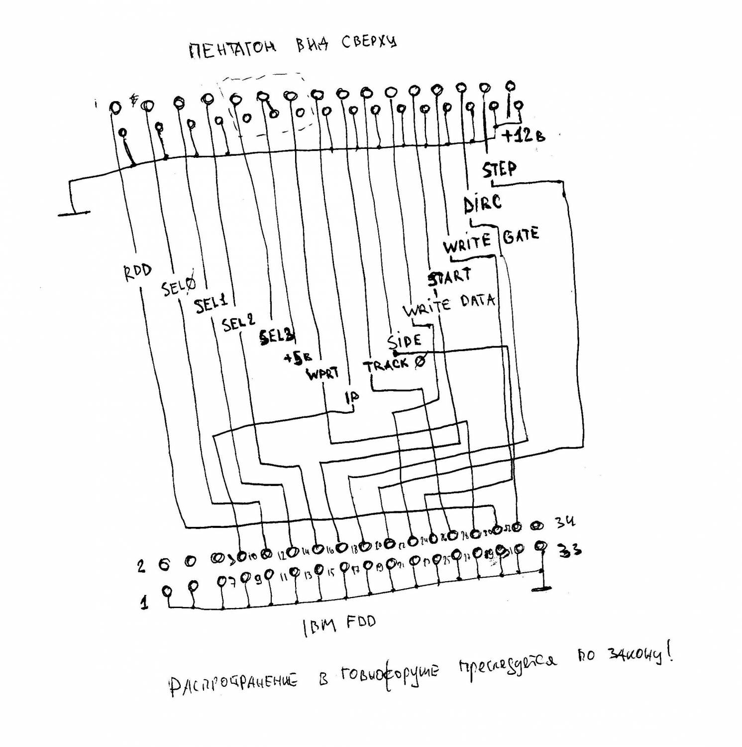

7. Шлейф к стандартному дисководу подключить с разъема на плате напрямую не выйдет, придется перепаять по схеме (нарисовал и отсканировал)

Кстати по подключению дисковода, если брать стандартный шлейф от писюка, то в этом случае схема действительна если нет перехлеста на селектах, но и в этом случае если нет, возможно потребуется SEL0 и SEL1 перекинуть, во всяком случае на 2х 3х" дисководах мне пришлось это сделать, а так типа схема по букварю правильная.
