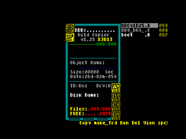

Postby breeze » 10 Mar 2009, 01:36
Что-то у меня не получается запустить WDC с NGS драйвером x_O или что-то не так делаю или оно не работает под эмулятором ?

Postby Budder » 10 Mar 2009, 07:08
breeze wrote:Что-то у меня не получается запустить WDC с NGS драйвером x_O или что-то не так делаю или оно не работает под эмулятором ?
судя по скрину детект SD карты прошёл (карта найдена), но FAT32 небыла найдена...
проверил на реале - всё норм работает с этой версией WDC#3D13.
P.S. под эмулем не проверял...

Postby breeze » 10 Mar 2009, 09:55
Budder wrote:проверил, всё работает.
странно, ибо с этой же картой без проблем работает LPlayer в этом же эмуляторе x_O

Postby Budder » 10 Mar 2009, 11:23
breeze wrote:странно, ибо с этой же картой без проблем работает LPlayer в этом же эмуляторе x_O
дак может карта в FAT16? WDC работает тока с FAT32!

Postby breeze » 10 Mar 2009, 19:53
Budder wrote:дак может карта в FAT16? WDC работает тока с FAT32!
гы гы wink ну мы это уже в аське обсудили, а сильно сложно доработать до поддержки fat16 ? ибо на харде или карте менее 1Gb, FAT32 не разумно использовать, много отдаётся под таблицу, да и кластера большие, а на спектруме файлы маленькие sad
