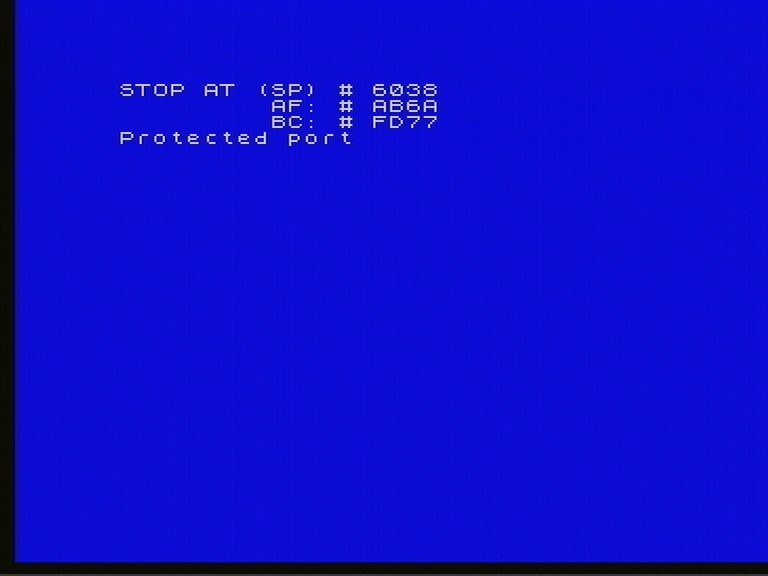

Postby Баобаб » 12 Mar 2009, 22:54
Ежели в режиме vTR-Dos, то после запуска сей славной программы происходит вон чего. Максагор говорил что знает как это забороть.
