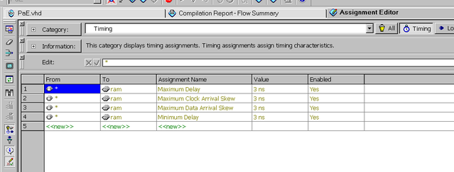

Postby KOE » 01 Feb 2010, 02:10
deathsoft wrote:Есть, задай констрейнты в ассигнмент эдиторе
можно поподробнее?
Я сделал вот что:
В итоге имею черную магию. То работает, то нет, в зависимости от того, что я добавлю в проект или вырежу из него, при этом часть кода, отвечающая за группу ram, остается _без изменений_. Т.е. фитится проект каждый раз по-разному.
Как сделать прямые указания по разводке группы сигналов, я так и не понял. Причем мне пофиг само значение задержки, лишь бы она была примерно одинаковой для всей группы.

Postby deathsoft » 01 Feb 2010, 12:32
Еще учти что задержка на io пине 5нс. А в отчете то что квартус написал? Выполнил он эти ограничения или нет? А то омжет ему эти ограничения вообще не выполнить. В отчете же пишутся задержки те что заданы в ограничениях - и те что получились после синтеза.

deathsoft wrote: А в отчете то что квартус написал?
Я проебоглазил, а заново компилировать = ждать 10 минут.
deathsoft wrote:Выполнил он эти ограничения или нет?
3 нс точно не выполнит.
