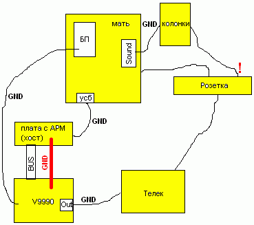

Romanich wrote:петли как таковой небыло - питание сходится в БП компа, шина данных без GND - один фиг USB GND звонится на БП GND, поэтому петли нет
Не понял, у тебя 2 платы соединены без земли? Что за ахтунг.
А если с землёй, вот тебе и петелька - БП-мать-усб-одна плата-вторая плата-БП
Postby Romanich » 07 Aug 2008, 03:09
для наглядности вот рисунок.
красным цветом GND - в обеих вариантах:
1) соединена
2) разорвана
восклицательным знаком помечена та вилка, которую дёргаем
