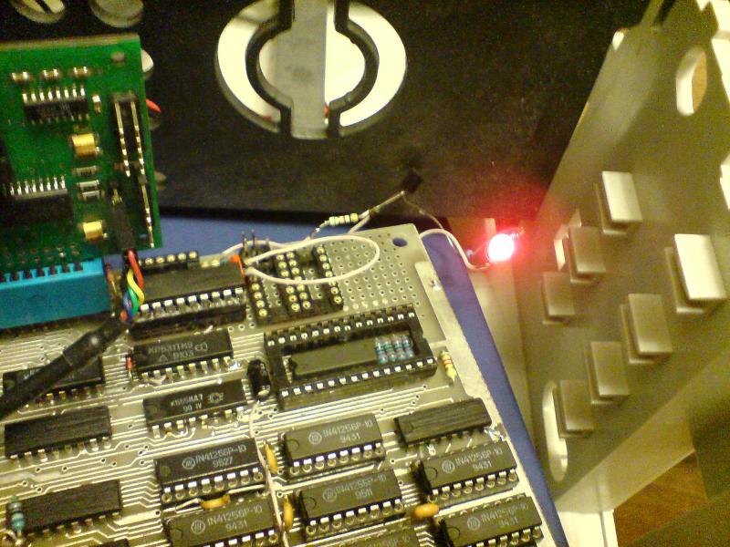

Postby EvgenyMuchkin » 22 Nov 2012, 19:57
А как можно проверить лезет не лезет? Это возможно сделать не имея руках чип или только опытным путем?
У меня тут некоторые подвижки с желтым с его родной турбинкой:
Есть изменение в симптоматике!
Набил в асме такой кусочек кода:
Code: Select all
MET: DI
     LD BC,#7FFD
     IN C,(C)
     JP MET
И о чудо! Светодиодный индикатор турбо режима, подцепленный к 16-й ноге альтерки засветился (мол турба включена и все такое)!
Наученный горьким опытом, радоваться раньше времени я не стал, и правильно сделал. Захожу в теневик - и индикатор гаснет; прохожусь трейсом по набранному коду - индикатор не светит! Выхожу из теневика - лампа снова светит.
Сменил JP MET на JP $ и запустил код снова - индикатор не горит.
Получается, что турбо включается только на какой-то совсем непродолжительный период времени и практически сразу выключается! Т.е. если один раз дать команду на чтение из 7ффд, то на индикаторе я ничего и не увижу глазом, а если в асме постоянно читать из 7ффд, то короткие, но постоянные включения таки будут видны на светящемся светодиоде.
Частота при выполнении вышеупомянутого кода на 6-й ноге процессора постоянно скачет, то 3.5, то 7.0 мне показывает осциллограф.
Что это может быть за хреновина? Кто принудительно отключает мне турбу?

Postby EvgenyMuchkin » 22 Nov 2012, 20:08
Еще посмотрел ИД7, 12 и 14 ноги которой управляют турбиной: на 14-й ноге (чтение 1FFD) постоянный высокий уровень, на 12-й ноге (чтение 7FFD) постоянные отрицательные импульсы при выполнении вышеупомянутого кода. Т.е. тут вроде как все нормально.

Postby keeper » 22 Nov 2012, 20:18
менял местами 12 и 14 ноги ИД7?
