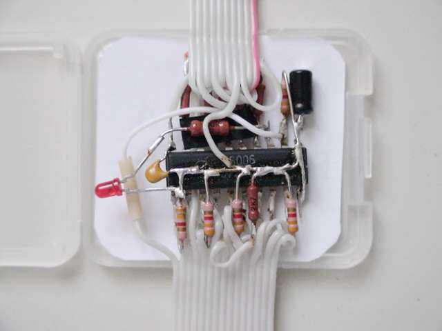

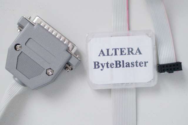

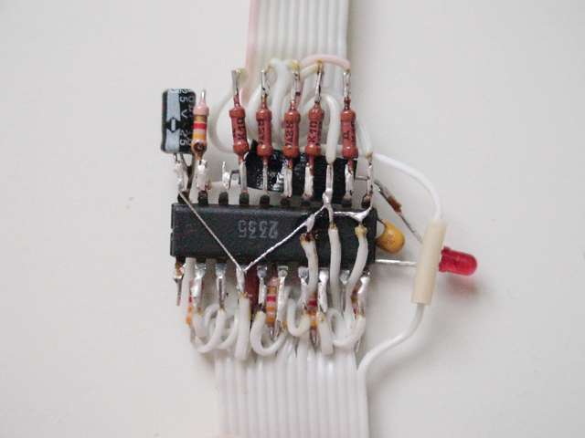

Postby DDp » 06 Apr 2009, 21:48
KOE wrote:можно и самому байтбластер собрать
Навесноймонтажкомпо biggrin

Postby Wowik » 09 Apr 2009, 22:20
Чёто у вас резюков мало, я паял по этой схеме, кинте свою чтоли.
ByteBlasterMV.pdf
(38.85 KB) Downloaded 1045 times
Wowik
Posts: 97
Joined: 07 Jan 2009, 00:38
Postby deathsoft » 09 Apr 2009, 22:45
Ну, я тоже по этой паял, а где резюков меньше - там не MV, а 5В байтбластер
Postby нолька » 10 Apr 2009, 17:59
вот универсальная
Postby deathsoft » 10 Apr 2009, 19:37
Это - не универсальная, а 5В, в универсальной - в 2 раза больше резисторов (см аттач который MV).
Postby DDp » 11 Apr 2009, 08:46
Wowik wrote:Чёто у вас резюков мало, я паял по этой схеме, кинте свою чтоли.
Да, у мну сыкономлено (8 рез. со стороны ЛПТ) tongue
Но, мну не шъёд трёхвольтовые девайсы cool (там даже не 74НС...)
а для ЕПМ7... хватаед. biggrin
